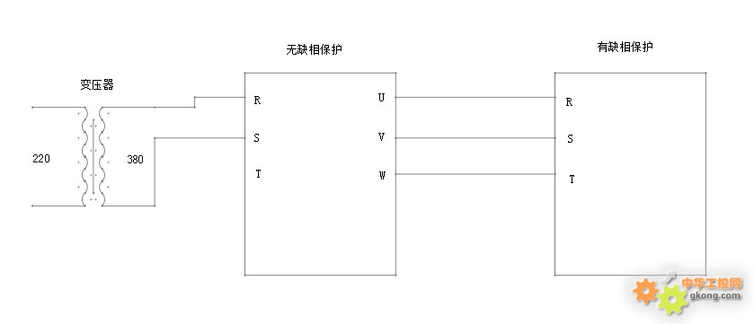

因没有三相电,调试三相变频器很麻烦,手上有单相220的变频器调到50HZ输出,再接到三相变频器上作为三相电,有没有问题?一直没敢测试,有试过吗?
补充一下:
情况是这样的,两台三相380V变频器,一台有缺相保护,一台没有。
单相220V经变压器380V后接到无缺相保护的变频器,将输出接到另一台有缺相保护的变频器作为输入,可行吗?

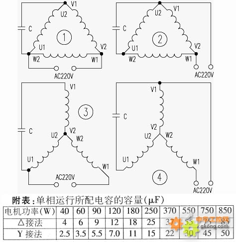

能否用电容移相,像单相接三相电机一样来接变频器?
当然先升到380V再加电容。

K版是说,用单相220升压成380之后,接变频器出来就是三相380V了。
只不过变频器只能空载试机。
楼主怎么还在想如何形成三相380伏呢?

在三相电源电路中,每相的波形相差120度。
电容移相的作用只是将电源电压电压落后电流90度而已,那么,另外那个30度差你上哪去补进去呢?

回复 #4楼 cfg168
我是调试三相变频器提示缺相,无法进行调试才想看看有没有其它办法取到三相380.

回复 #5楼 cfg168
老师这么说就是不行了,谢谢!
47478
YXBK 版主
文章数:21861
年度积分:2406
历史总积分:47478
注册时间:2007/4/14
发表于:2014/8/22 11:52:30
楼主应该是这个意思吧,就是一个变频器输出的电压供给另一台变频器做电源用,我也想知道下这样行不行。

发表于:2014/8/22 12:55:01
楼主应是楼上的意思,肯定是不行的。
变频器的输入端整流是低频的,变频器的输出是较高频率的,几K吧。就算这一关过了,因为负载的特性也可能不行的。这个我在十多年前,年少轻狂时做过试验。具体记不太清,变频用的是LG IG系列,印象中前一台变频器报警,后一台未到有显示发现前台报警立即断电了,经检测前台未损坏。
