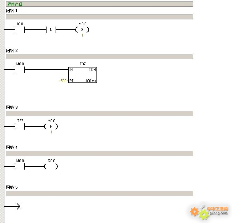

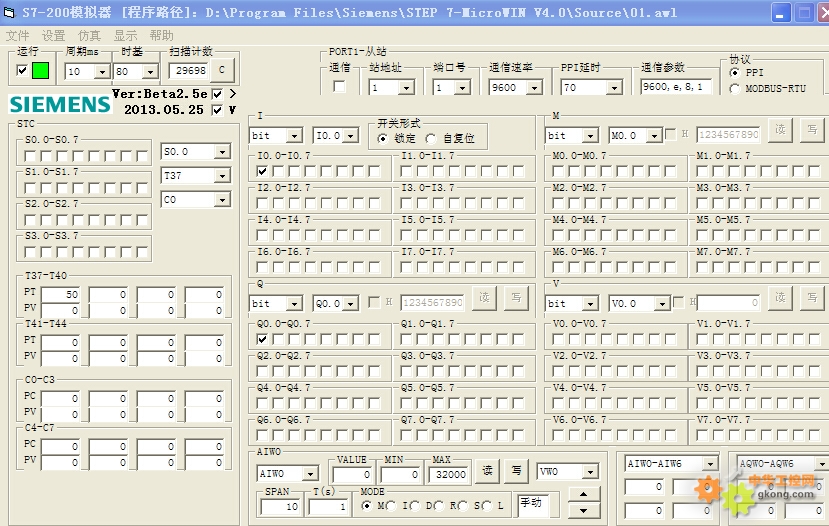

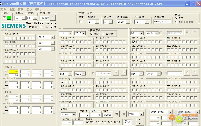

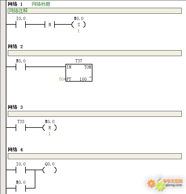

做一个S7-200小程序 ,用这个模拟软件仿真一下。
I0.0复位后,Q0.0应该继续接通50秒,可你看,I0.0复位,Q0.0紧接着就复位——哪里有延时!
不知大家遇到过没,这是怎么回事

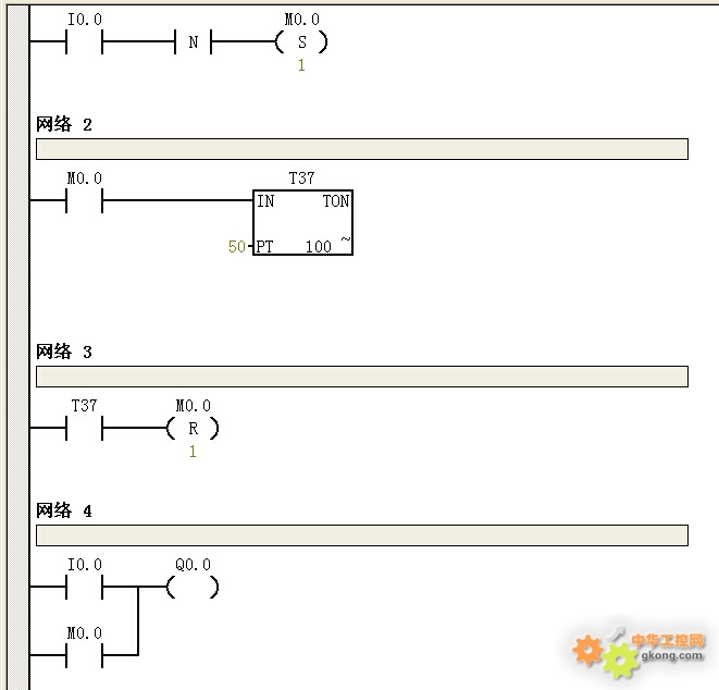

500*100ms=50S    50*100ms=5S
你的描述是:要求松开按钮后Q0.0,50秒后断开是吧?
可你的程序,我觉的匪夷所思啊!
[此贴子已经被作者于2014/8/21 17:24:23编辑过]

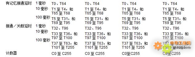

发表于:2014/8/21 17:23:54
时间继电器也弄错了 ,T33和T37没有关系呀!然后50也不 对呀!

以下是引用雨的印痕在2014/8/21 17:20:39的发言:
可你的程序,我觉的匪夷所思啊!
一楼解释的很全的啊,这个模拟器不错。
[此贴子已经被作者于2014/8/21 22:49:54编辑过]

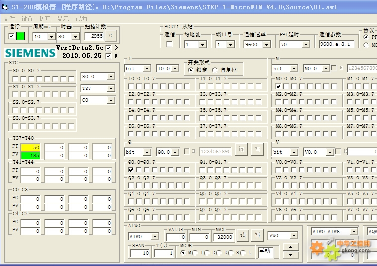

以下是引用qq791913212在2014/8/21 17:23:54的发言:
感谢2楼指导,将错误改正后,模拟正常!在现场没有PLC的情况下,还是很不错的软件!

上传改正后的程序截图。
