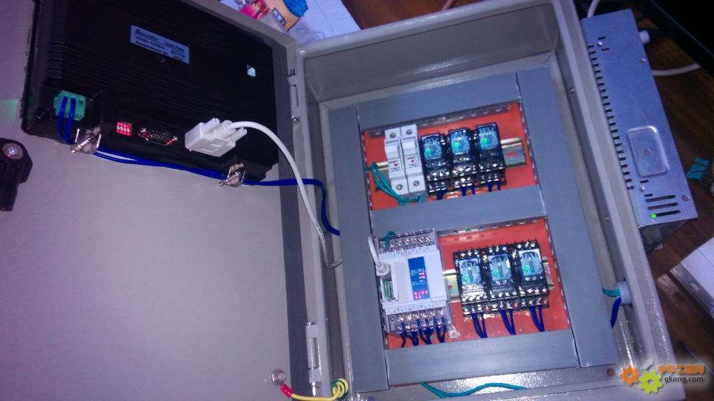

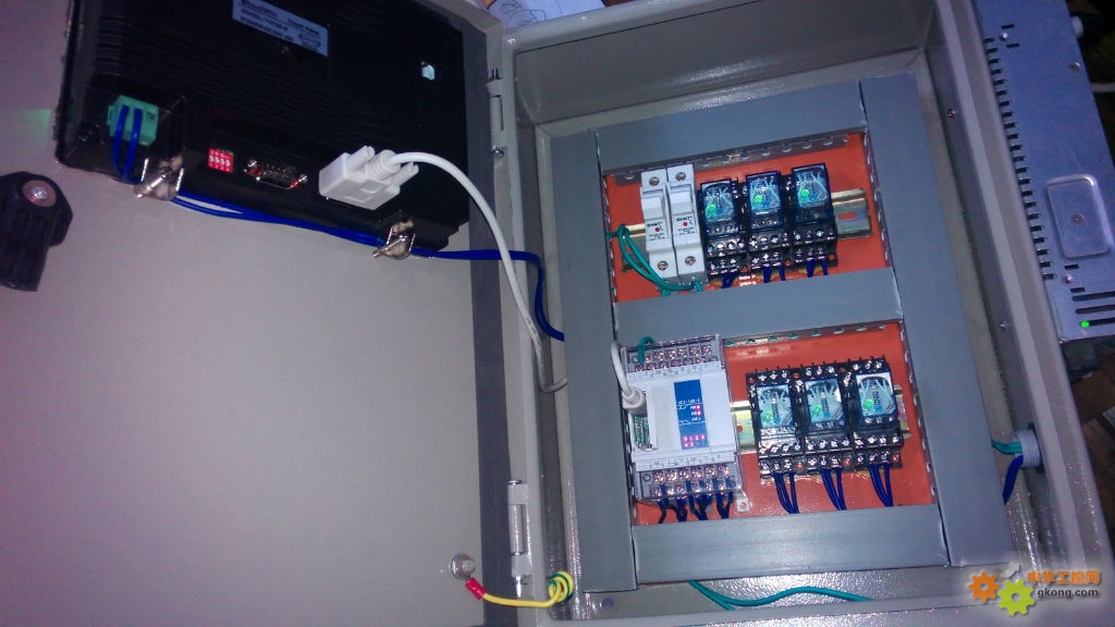

放2A的保险丝,一上电就烧,是不是开关电源的电流挺大的啊,触摸屏和PLC的电流都很小的啊。也不放断路器了。为了实验只能接下桩头了啊。学了好长时间PLC了,自己才弄会了这么一点点啊,请大师们指教啊。

你这个烧保险只跟负载有关系吧?

柜子做的不错,为什么要把开关电源放在柜子外,这样既不安全也不美观,一定要选个大一点的柜子。
保险要根据负载来选取。

接下端好使了吗,是不是与负载有关啊。

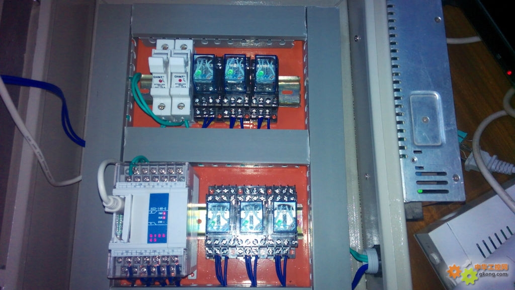

这线槽,楼主是用手掰的吧

自己的实验品,所以箱子小了点,线槽剪刀剪的,开关电源箱子里面装不下了啊。自己是新手。负载还没上呢,中间继电器接了线圈,还没有接常开常闭触点呢,所以负载还没有接呢。

如果在控制回路的熔断器,得好好检查接线,有可能哪个地方短路了。控制回路的电流不可能那么大

电源模块先不要通电你试下,不会再烧保险基本就可以说是电源模块的问题或是你的保险丝的质量要考虑下,还有你接的线路也要查查哦

这线槽,楼主是用手掰的吧
好像是斜口钳剪的。

烧的是哪个保险?
