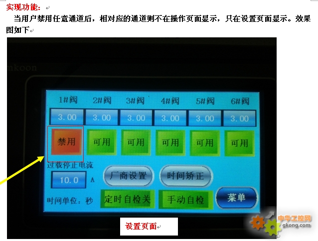

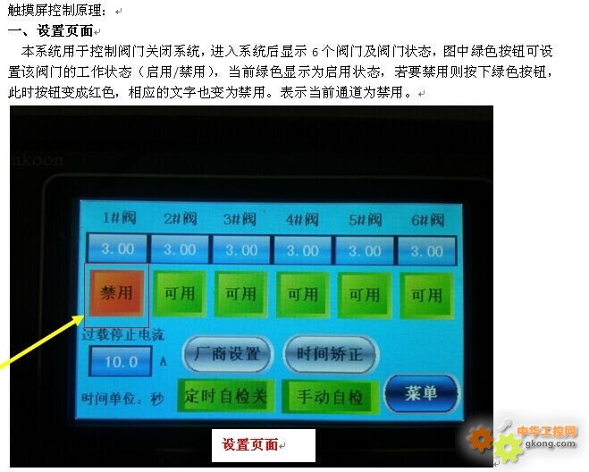

请教下各位师傅,如下功能应该怎么实现呀,小弟菜鸟~~ 谢啦

不知道你用的是什么屏,我用一般在用的说,按钮可以用交替式按钮,保持式,或者指示灯按钮等,灯的话就是(状态)指示灯,数字显示的话用数值显示,可输入的用数值输入,菜单的话是换画面按钮。楼主需要一个触摸屏软件,这样就比较好解释了!

您好,我现在用的是显控的触摸屏软件

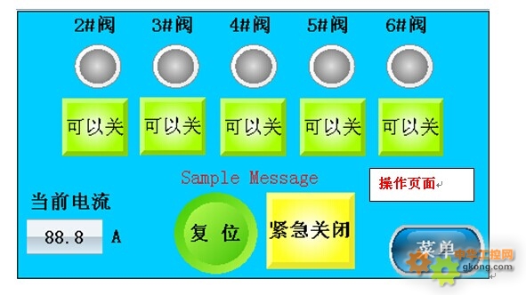

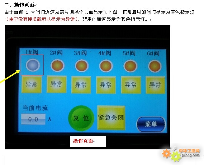

你哪就相当于总控制开关 如果允许就可用 不允许就禁用 这个要有PLC里把这个位地址做进去 屏上只要做1时显示可以 0时显标禁用

不如多设置几个画面,分别显示你需要的内容。
