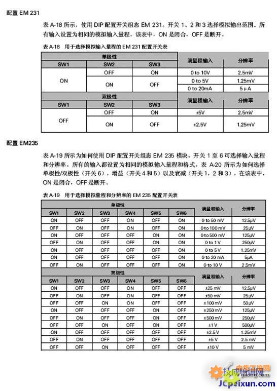

  (1)需要设置正确的DIP开关,EM231或是EM235模块上都有DIP开关,其作用主要供用户正确设置其模拟量的输入量程及输入类型。DIP开关的设置应用于整个模块,一个模块只能设置为一种测量范围。DIP开关设置好后,必须重新上电,重新上电后,模块的设置才生效。若没有正确设置DIP开关,那么测量所得到的结果就不是你想要的结果。
  EM231和Em235模块的DIP开关设置说明:

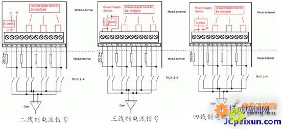

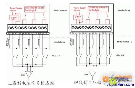

(2)正确的接线,对应不同类型的传感器需要按照其正确的接线方式进行接线。如图所示:
对于电压信号的接线:
电流信号接线图:
 (3)如果使用电流信号输入的时候,对于未使用的通道需要进行短接,如上图所示

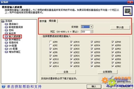

  (5)若使用的模拟量输入模块接线太长或绝缘不好的情况也可能出现采样所得的数字量波动比较厉害的情况,这种情况下可以考虑使用滤波功能对其进行滤波。在编程软件中的系统块里面可以设置其滤波功能,如图所示:
需要设置其采用数和死区。
  采样次数区域包含了由几个采样的平均值计算得出的值。当N 与采样次数 相等时计算该值。死区定义了允许偏离于平均值的最大值。

DIP用拨错位置是最经常见的错误
而且,DIP拨了后记得是要重新上电才可以的
