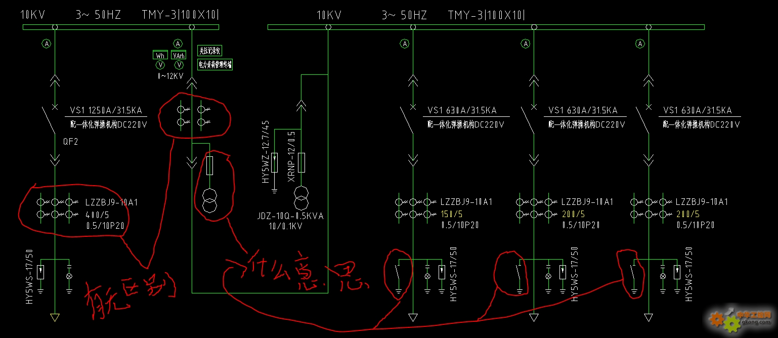

高压电工请帮忙解释

进线柜电流互感器
计量柜电流互感器 电压互感器
接地开关
具体的还是自己找资料看看吧!

我就感觉奇怪了,为何接地线路上要加开关?

接地线路上加开关,检修时接地。

一个是三相进线电流互感器,一个是采用两线电流计量装置到感器;带熔丝的是电压互感器,也是提供给计量表的;是接地刀闸,且带指进示的;
主要是停电检修短接三相并接地起到保护作用。停电开关断开,接地刀闸合上。

呵呵,高压配电柜可不是低压配电柜呀,想怎么来就怎么来,大不了被电手麻一下。
高压柜检修的时候需要接地放电,检修的时候如果误送电,就不是手麻一下那么简单了,里面的人会直接没命的。
所以,血的教训换来了必须安装接地保护装置。
维修的时候接地用,保障人身安全。

4楼说的非常正确。最后一个接地刀是属于高压五防一部分。现在高压柜都有连锁装置。如果接地刀合上,你是送不上电的。
