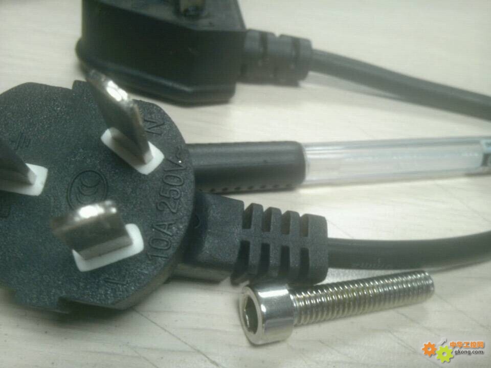

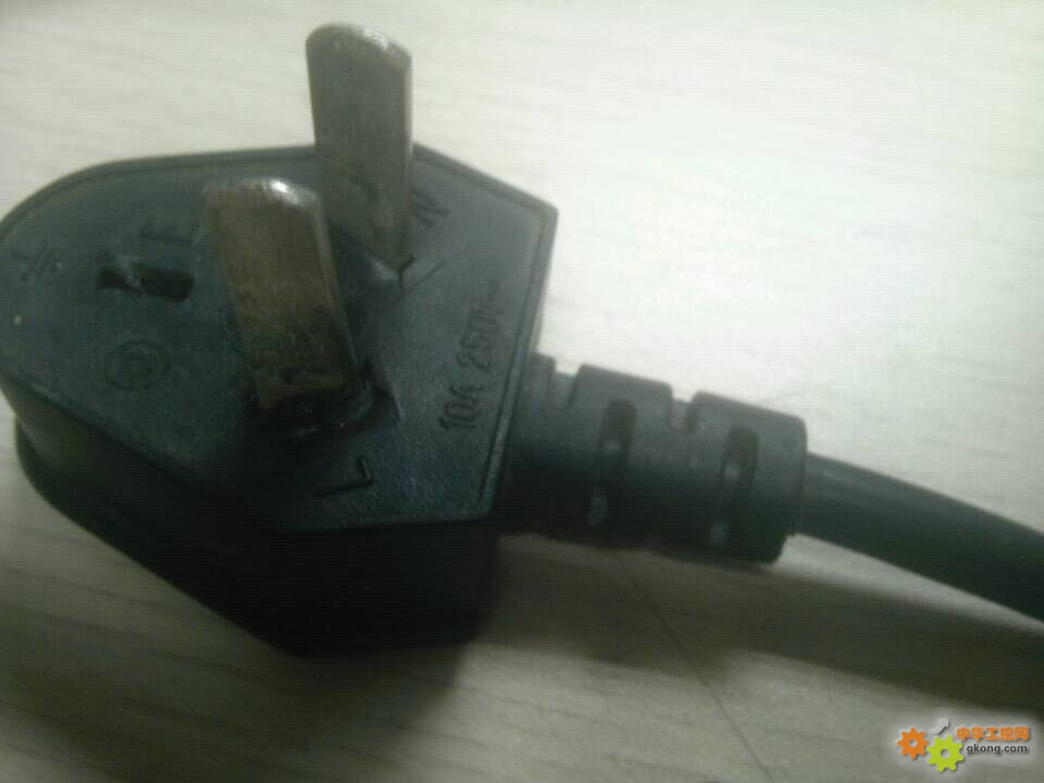

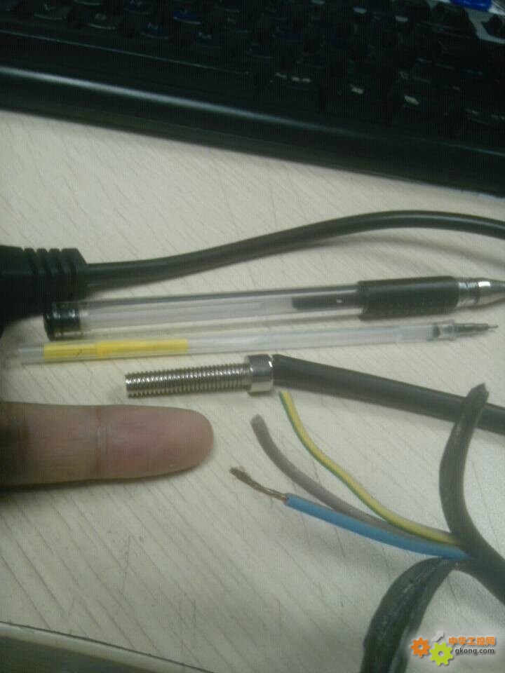

如题,前两天做了一台简单的设备,负责电气方面的,主要是加热用,两个800w的石英管,外加两个电机100w左右,总功率1800w以内,电源线用的10A的(标注上是这么多)结果开机在那里测试加热,半个小时的时间摸了一下插头接口的地方,好烫,于是乎关掉电源,断掉排查,拉出插头一看,都快烧了,估计线也不能再用了,有隐患,就把线给剪短,看看里面的线径到底有多粗,结果看了看里面的铜线,好细,而且外表面的标注也是0.75mm,另一个标注0.5mm,电流标注的也是10A,哎,遇到这种情况,无力吐槽
那个标注0.5mm的线其实就和旁边那个M6的螺丝一样粗,0.75mm的稍微大一点,旁边有两个参照:我的小拇指和一共油性圆珠笔的对比,这么细的线,都标注10A电流,我想问问生产商,假如按这个标注带动负载,万一出现火灾或事故,谁来承担责任?

铜导线质量不好,杂质多,电阻大

至少要1平方才行啊!不然太危险了,漆包线的皮会软掉的!

楼主自己都说了是插头发热又不是电线发热,
别把两者弄混淆了。
1平方10A是针对家用电器,一般插板接最终电器,一米两米压降不明显,家用电器很少满负荷使用,像电磁炉 电饭煲 点吹风都是短时间负载,再说插排本来就不能长期插大功率负载,用电器跟插板说明书里面说的非常清楚。 把一平方铜芯线做保险管走60A电流都可以

你买的这个插头线也太次了!我买就直接说要求线径2.5mm

1.8 kw 也就说 8.1A 用1.5平方毫米也行,插头要好一点的那种,插座要也要较好的那种,任何接触不良都会发热烧坏器件的。

这就是所谓的山寨
