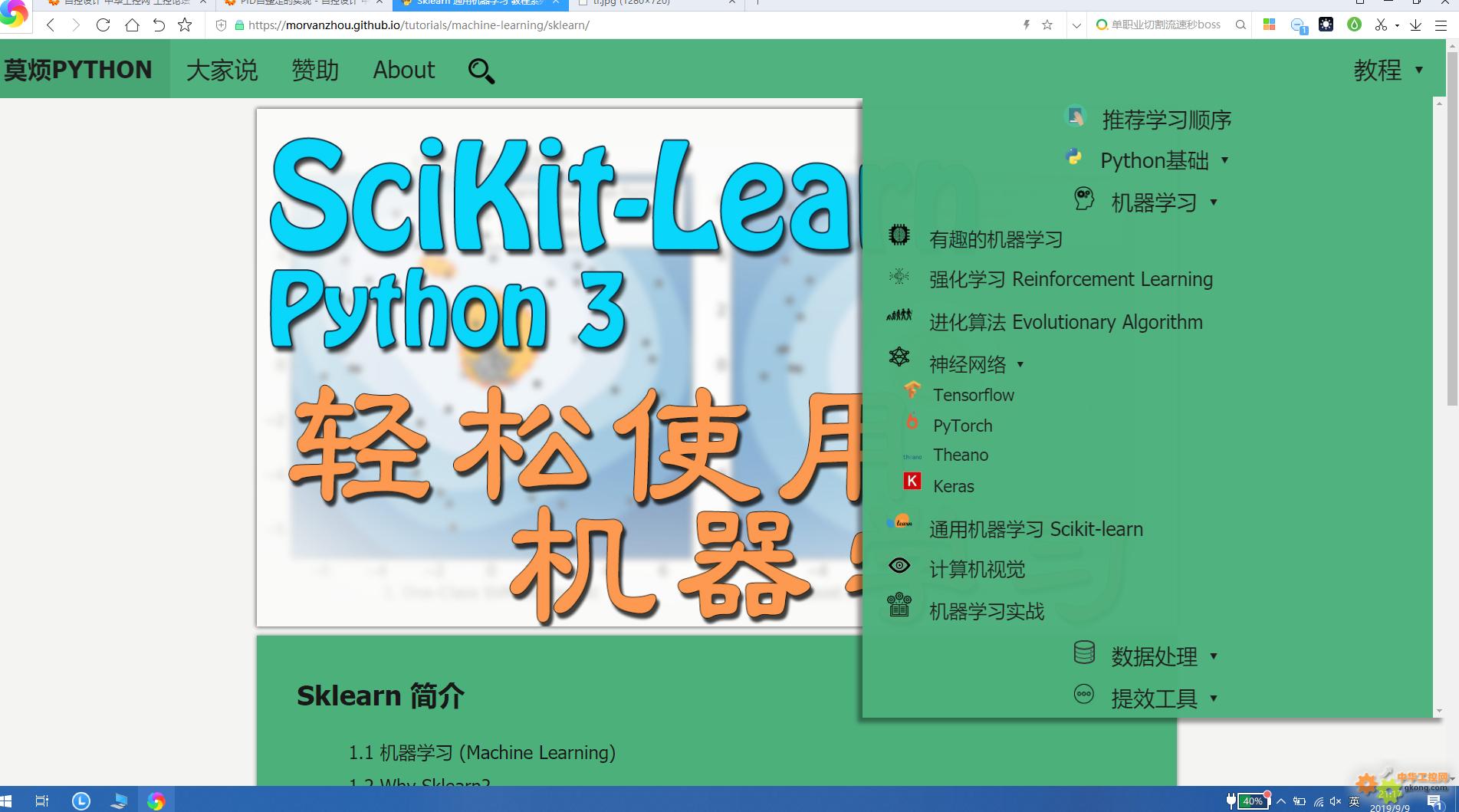

1543942880
文章数:59
历史总积分:658
注册时间:2017/5/31
发表于:2019/9/9 21:18:39
https://morvanzhou.github.io/tutorials/machine-learning/sklearn/
你可以用python语言调用谷歌机器学习库,逐步缩小误差
