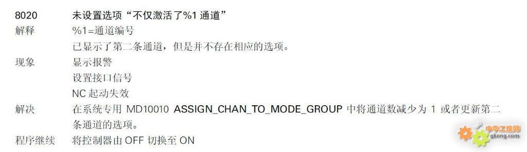

求高手,西门子840D系统 ,有8020报警,怎么处理?
31.2002
