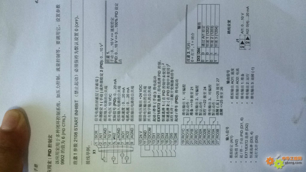

ABB ACS510 变频器需要恒压供水,现打算接4-20ma压力变送器恒压,变送器需要另加24v电源吗?
求接线图

若是两线制的信号就要加,四线制的就不需要加

整个开关电源连在电路里
