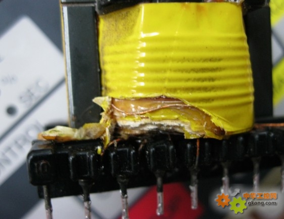

此机烧V相模块,更换后运行正常。交货,不料第二天就得返工,说是上电就报OC。见鬼的我带小电机试过,到客户那上电就报OC的可能性实在低得不太相信。
返回一试果然OC,客户之所以上电报OC,是因为其运行端短接,够懒够省。并听到啪的一声,这是亏本的信号心都凉了。初步检测模块没坏,心想要炸早就炸光了,作了保护后再试,又一声啪,这回我明显感觉变压器下面有亮光了。果断拆下变压器,很是完好清理下面的脏物重装上去,又是一声啪,要死早就死了我就让它多响几次,终于我清楚的看到了闪光的地方。果断再拆下挖开,发现电木都炭化了,清理上胶后再装回去,不啪了。认真观察属输出相间短路,烧模块的根源应该在这个地方,由于运行端短接,短路后开关电源过载保护,然后又重上电,如此循环。。。

我之前修了个小开关电源,变压器上电也是啪啪的,后来仔细看变压器根部线断了,重新焊接后换了光耦和431好了

当我拨掉所有驱动插头,不会啪,并且驱动信号都正常的。还一度以为是模块又坏,弄这弄那的真花不少时间,变压器一拆一装都是很累人的。当故障点查到后,再想一遍你会发现一切顺理成章,逻辑上的各种前后关系也很明确了。
