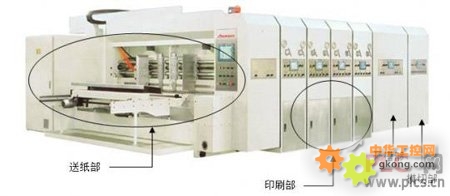

  印刷开槽模切机一般由以下几个部分组成:
  (1) 送纸部:电控部分采用PLC、触摸屏和变频器。操作员可在触摸屏设定纸张的长、宽等相关数据,调整前挡板、侧挡板的位置,使得后续的各部定位准确,取得良好的印刷、模切效果。
  (2) 印刷部:由多个单色印刷部组成,均采用PLC与触摸屏控制。彩色原稿经过电子分色制版成反面图像,然后通过印刷机进行印刷,将水墨从印刷机网纹辊上转移到印刷版上,再将水墨从印刷版上转移到瓦楞纸板上。通过套色、叠色得到正面的图像,实现原稿样箱的复制。在触摸屏上可以调整印刷位置,印压滚筒的深度等。
  (3) 开槽部:对印刷好的纸板进行压线开槽的工序。各刀具的位置通过触控画面可调。
  (4) 模切部:模切的相位可通过触摸屏调整设定,由PLC程序控制,配合高速脉冲计数,取得精准的开模效果。

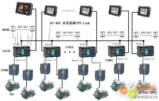

  系统结构图:
依照具体IO分布,各个部可选用32点~60点的MC高功能型PLC主机,本体即可解决高速计数器以及通讯口个数的要求。

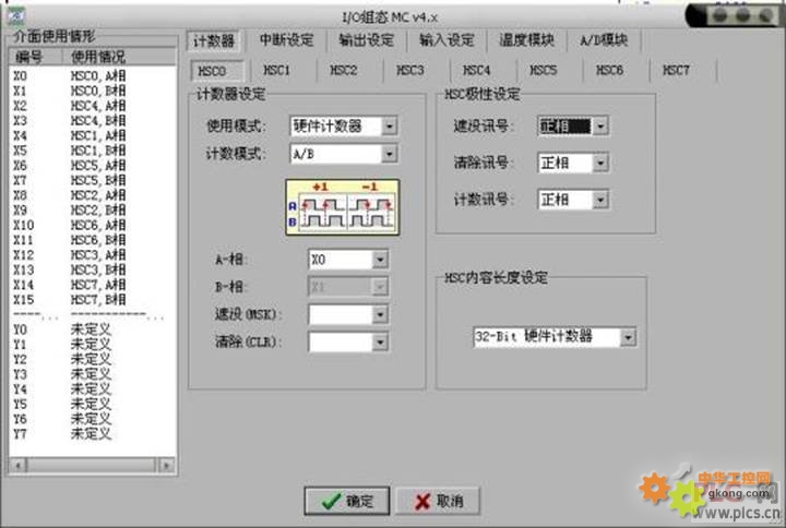

  (1) 主机具备4个200kHz的硬件高速计数器(HHSC)和4个频率总和为5kHz的软件高速计数器(SHSC),无需另加高速计数模块即可满足系统需求。软件高速计数器支持U/D,P/R,A/B三种计数模式,硬件高速计数器更是支持U/D*2, P/R*2, A/B*2,A/B*3, A/B*4,共计8种计数模式。
(2) 永宏PLC通过通讯口port2,可实现主机之间的高速CPU Link。高速联机时,最高Baud Rate 为921.6Kbps,最低为38.4Kbps(可调);Data Bit 固定为8-bit;数据以原始码(也就是数据本身的二进制码)传输(比ASCII Code 快一倍);错误检验方法采用比Checksum 方式稳定可靠的CRC-16。
  高速联机的数据传输理念是以COMMON DATA MEMORY 观念来设计,每站最多支配32word长度的资料区域。例如主站将R0~R31 的内容送出,则所有从站PLC 的R0~R31 的内容都会与主站相同;2 号从PLC 将R32~R47 中内容送出,则主站及其它从PLC 的R32~R47 的内容都会与2 号站相同,依次类推。
  主需要在主站调用FUN151指令,并添加通讯命令,如下图所示,即可方便完成通讯功能。而不需要在每一站分别写通讯命令,轮流占用信号传输通道,有着显著的优越性。

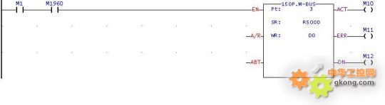

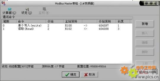

3) 通过通讯口port1~port4的任意一个www.plcs.cn,都可以使永宏PLC作为主站,与外围设备通过Modbus协议进行通讯。同样是通过“功能指令+表格”的形式,FUN150.M_BUS指令可轻易实现PLC对变频器的通讯控制,简单显示如下:
