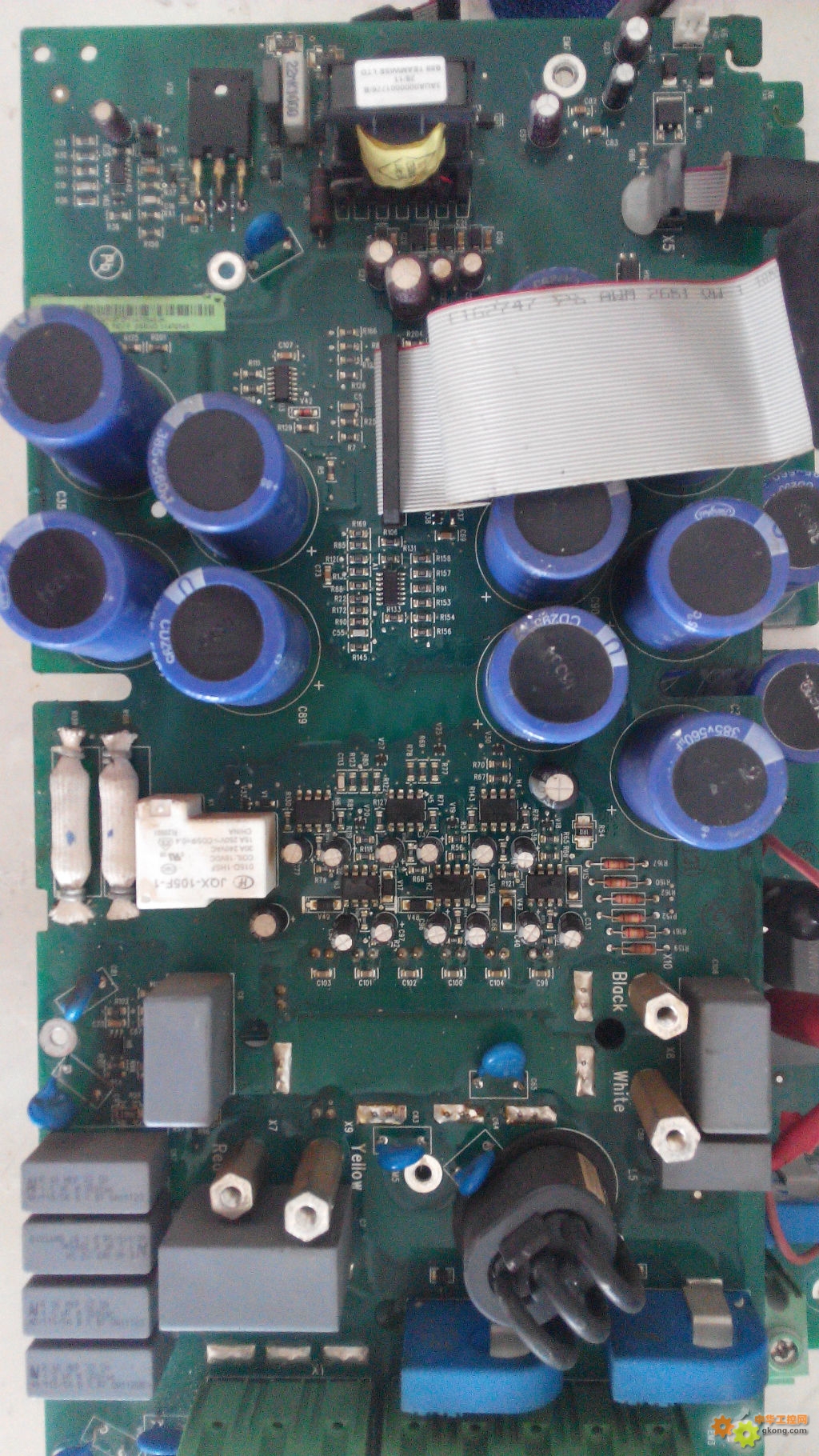

各位版主能否指点小弟一下,在此非常感谢,问题是:测试驱动端口静态电压只有几十毫伏,实际只应该是多少?

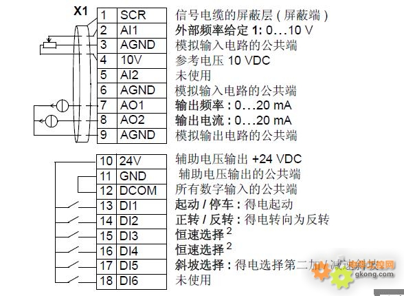

楼主是要这个的么?
这个是标准宏的接线

Thanks 不是接线图

电压多少记不清了,一般看三个上桥和三个下桥是否一致。下桥光耦电压是否正常,17V左右,不起动的时上桥电压只有几伏,要一样。

一般有个正压和负压,两路供电。通常是正15负8伏左右

上桥光耦电压24V 下桥光耦电源电压只有4V 上桥触发极静态电压几十毫伏且为负电压 下桥触发极静态电压接近300mv且为正电压,能否指点下为什么下桥光耦电源电压只有4V呢,谢谢

上桥电源的负极是通过IGBT触发后到地的,ABB的没有单独的上桥电源。

是否有这部分图纸?给我一份呗,谢谢
