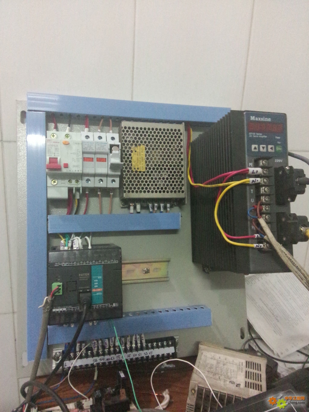

发表于:2014/8/11 21:07:56
由于经常维修伺服电机,使用永宏plc,迈信驱动做了一个测试台

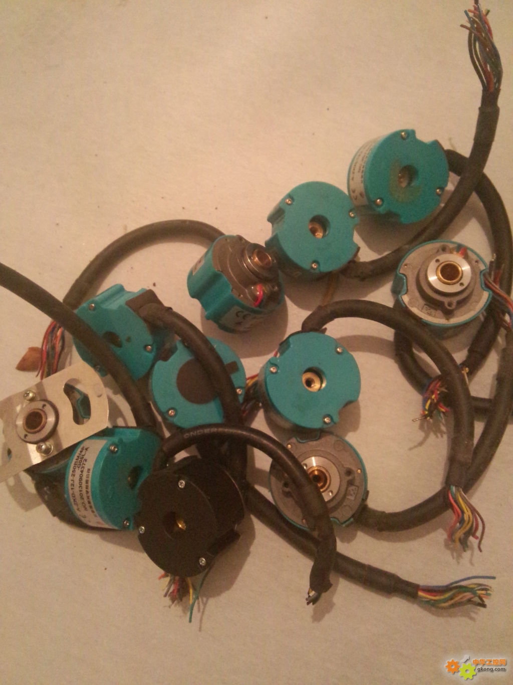

发表于:2014/8/11 21:18:16
换下的一部分编码器,有内密控,多磨川,宇衡

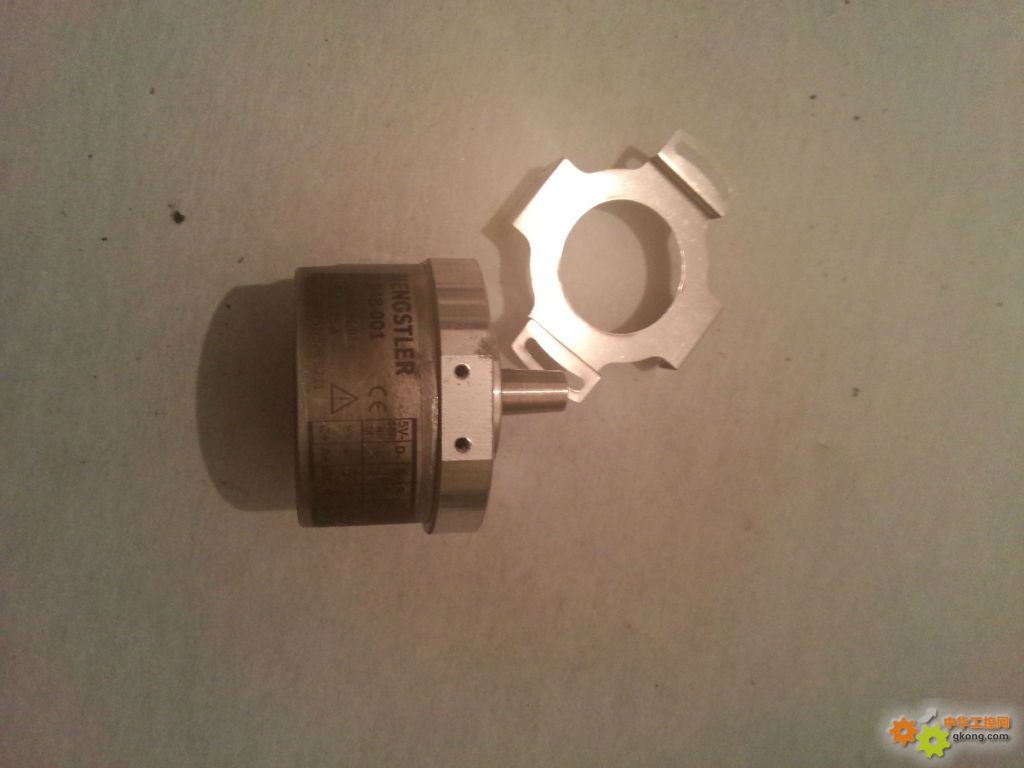

发表于:2014/8/11 21:21:26
换下的西门子伺服电机编码器,1fk7上面的,亨士乐

发表于:2014/8/12 8:06:58
迈信ER100伺服有内部使能和手动运转。

发表于:2014/8/12 8:42:56
不错的分享,赞一个。
永宏编程口连接的是什么?电脑?触摸屏?文本?

发表于:2014/8/12 17:07:55
回复 #4楼 cfg168
维纶触摸屏
