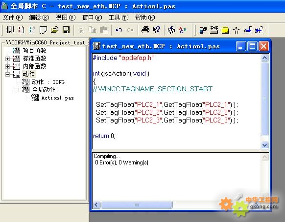

然后在全局脚本中打开“C编辑器”,然后新建动作(如下图所示),然后文件_另存为ACTION1.PAS

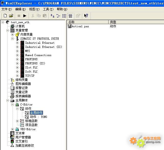

然后在全局脚本的C-Editor全局动作里面就会看到ACTION1.PAS

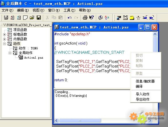

然后双击ACTION1.PAS重新进行编辑触发器,将鼠标指到ACTION1.PAS的编辑窗口内,按鼠标右键,就会出现(如图)

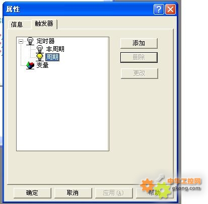

然后用鼠标点击信息/触发器,然后如图:

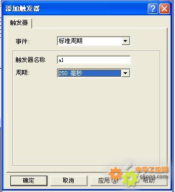

然后用鼠标点击周期-添加(触发器名称例如A1,周期选择250毫秒):
然后确定在确定,然后把ACTION1.PAS重新保存一次就可以了。
这样运行的时候它就将PLC1中的变量传递到PLC2中了,每250毫秒传递一次。
