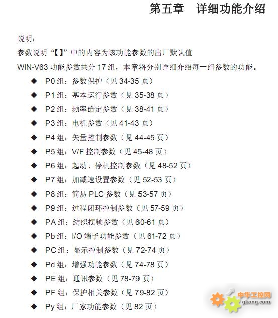

这里可以下载:
微能WIN-V63-3R7T4矢量变频器使用说明书 免费下载-广电电器网 www.go-gddq.com
http://www.go-gddq.com/html/BianPinQiShuoMingShu/2012-07/1032146.htm

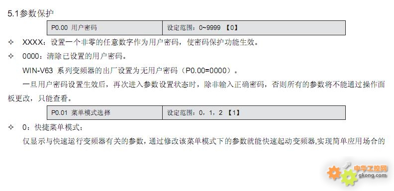

这是相关的截图:

输入0000后就清除了以前的参数设置,你在设置参数就生效了。
