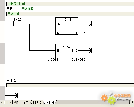

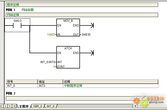

我用自由口通讯方式二来通讯 我打开串口调试助手,向PLC发数据 为什么一直收不到,plc没有反应。到底是哪出错了

中断虽然连接了,但还没有启用!

那我其他的设置有没有什么错误啊

未开启中断
