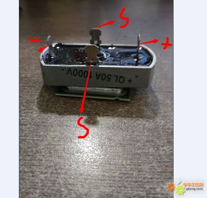

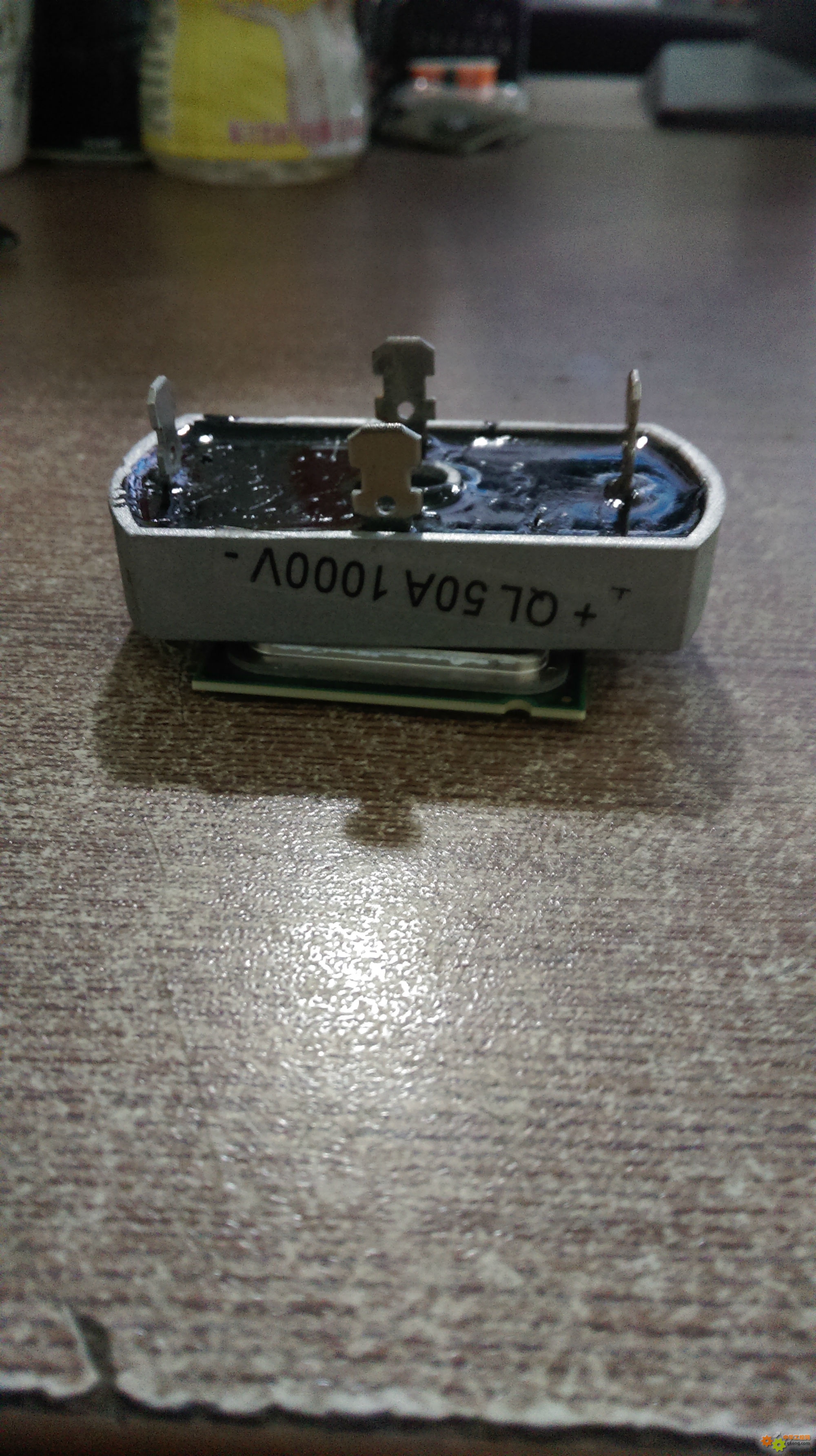

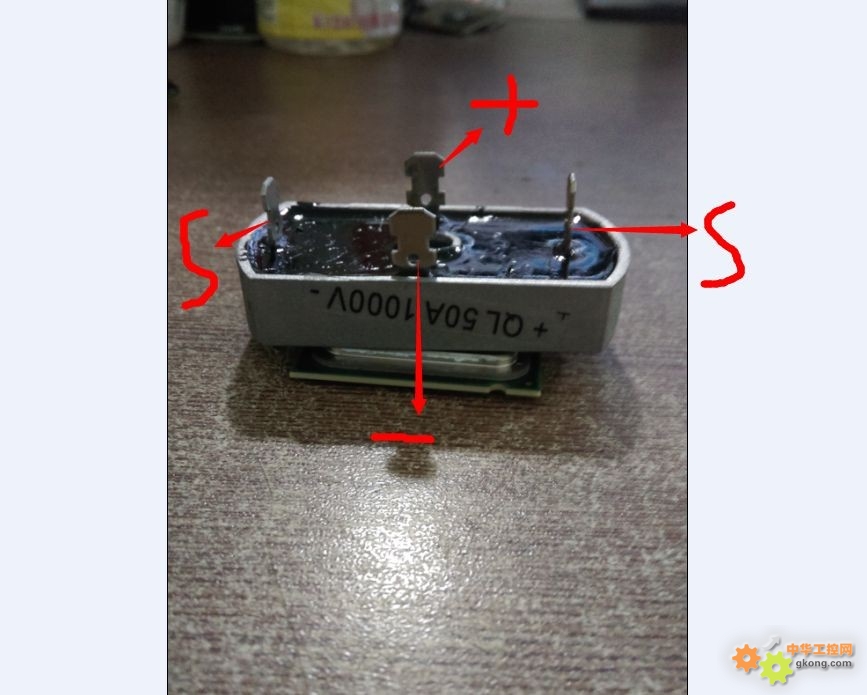

正面图
看图接线。送电跳闸,检查线路木有问题(之前一直是用这款桥堆,接线也是一样)。
用表测量后正确的接线。重新接线送电正常。

如真如楼主的图示一样,则说明这是没有诚意的工厂生产出的没有诚意的产品。

买到假货了

怎么可能呢 厂家有问题啊

遇到这种情况可麻烦了,往往让人怀疑后面电路也有问题,伪劣产品害人啊。

可能买到假货了,正规厂家不会出现这种问题。

小厂的产品,需要表测量一下,确认.
