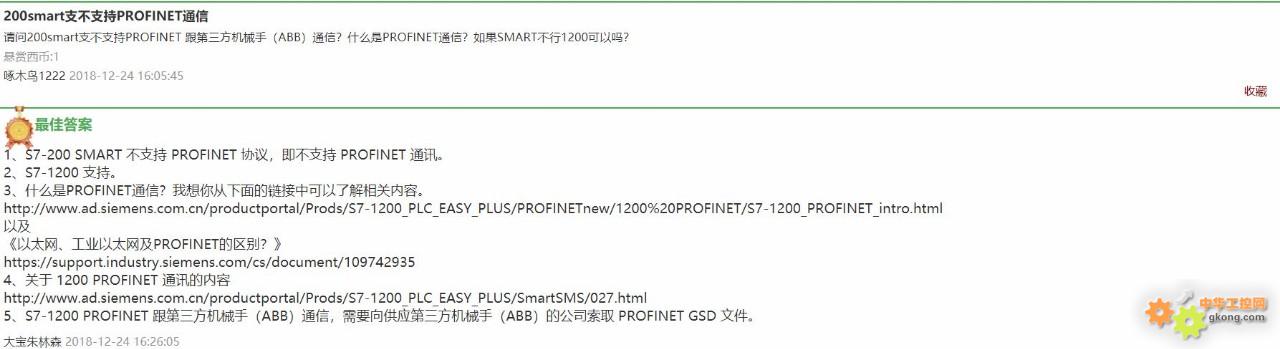

发表于:2019/9/25 14:31:30
以下是引用EthanT8V3在2019/9/9 17:03:19的发言:
   你不懂不要在这里乱说,说什么S7-200smart 很低端瞧不起他,你有啥资格瞧不起,现在200smart 已经有了Profinet功能,以太网功能非常非常强悍,正是验证了你的胡说八道,你这样的人不要在工控界混了,出来丢人
我多少年前的帖子了你还拿出来挖坟?我也是服了你了!
看清楚了,我发帖是14年,这是18年官网的问答回帖。

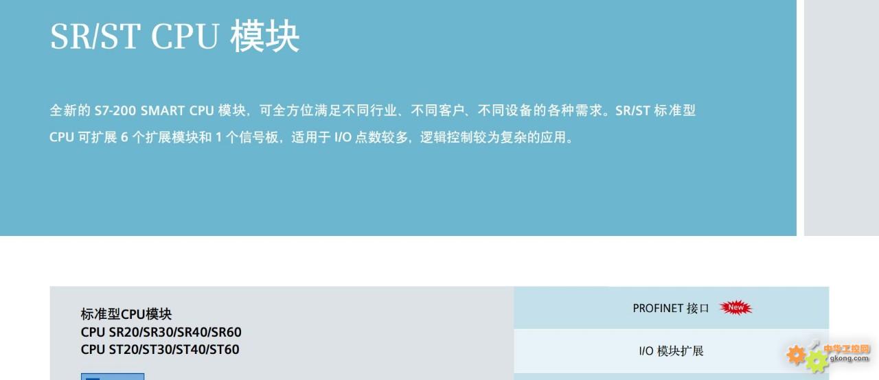

看清楚了,这是19年样本,PROFINET这一项才是NEW!所以,200SMART带PROFINET接口是18年到19年,甚至最近才有的功能!你用19年的产品去评论我14年的帖子,我想问问到底是谁智商有问题?你这样的智商还出来混工控界?到底是谁在胡说八道?说话之前先过过脑子!还有,不要总是一副咄咄逼人的样子,除非你有明显高出其他人一大块的实力,否则这种老子天下第一的态度是会闹笑话的!对对对我绝对不是最顶尖的电气工程师,要是像你说的那么不堪,我能在这个圈子混十年?但是就冲你那种态度,我不觉得你能比我强到哪里去,因为我见过所有比我强的电气工程师都有缜密的思维、谦逊的态度,你还是保持低调吧,免得出来贻笑大方!
