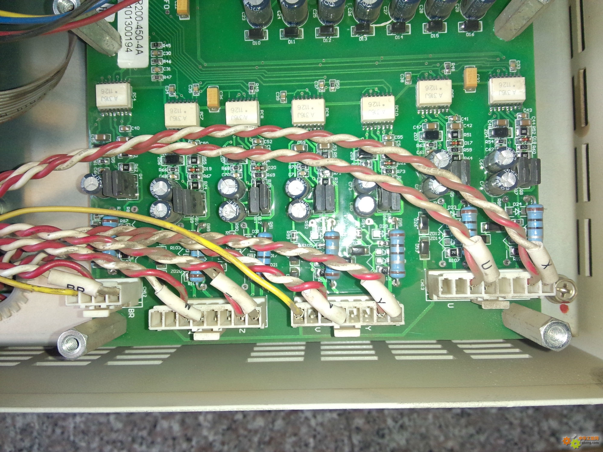

驱动部分和模块,都是和变频器一样的,用的是a316j,故障报oc,查为模块一组上桥短路,驱动部分完好,316的保护还是蛮强的。

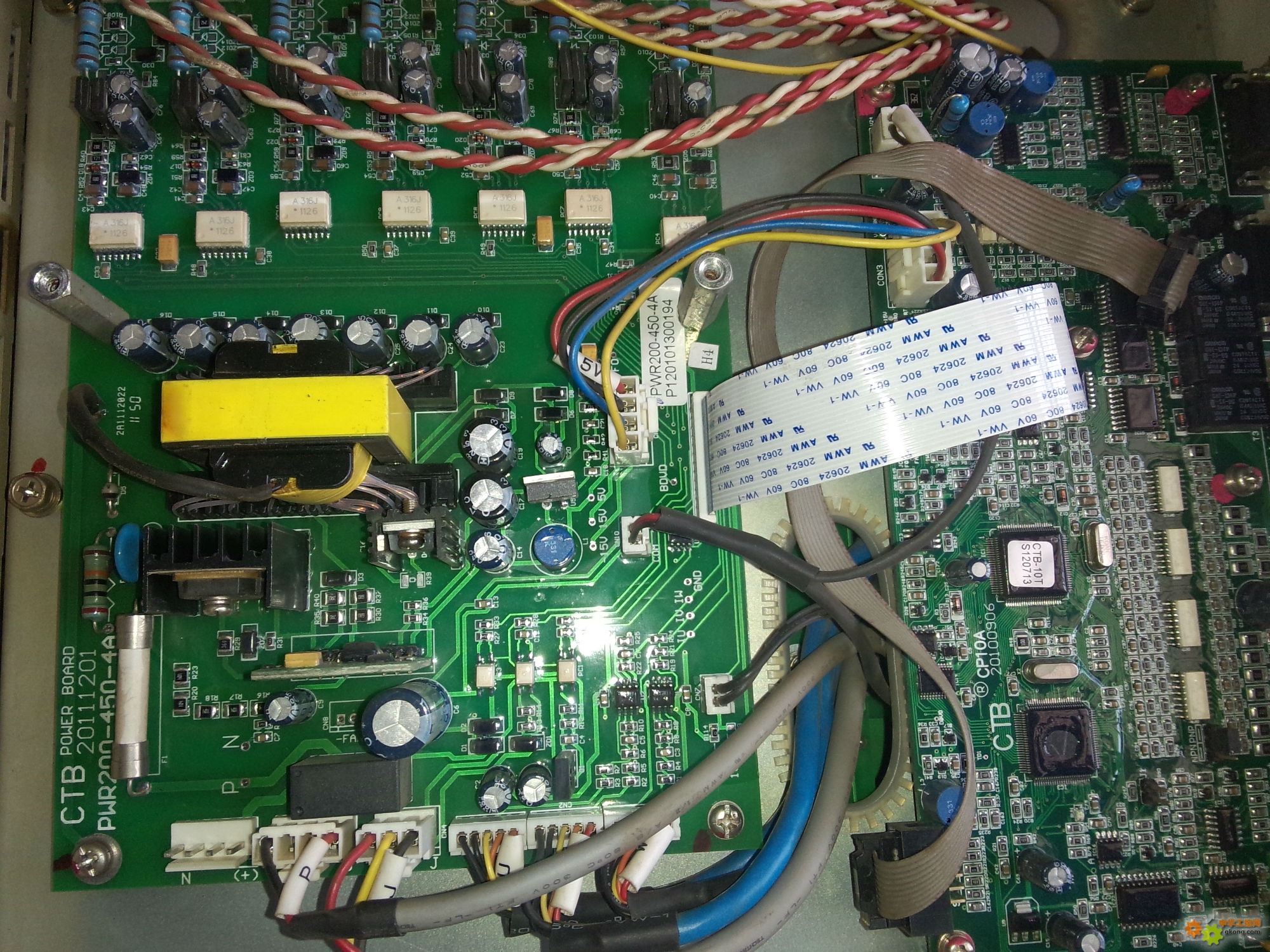

驱动部分和cpu部分,cpu用的是ARM,

20KW?有这么大的伺服吗?变频器吧?

注塑机带液压站的有这么大的伺服,但是和咱们通常用的伺服是不太一样的。

人家叫异步伺服吧

当然有怎么大的伺服驱动器了,30,40千瓦的都有,编码器是省线型的

和普通的伺服驱动器一样的,用在机床上的,叫交流伺服主轴驱动器
