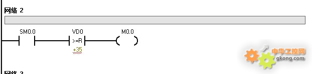

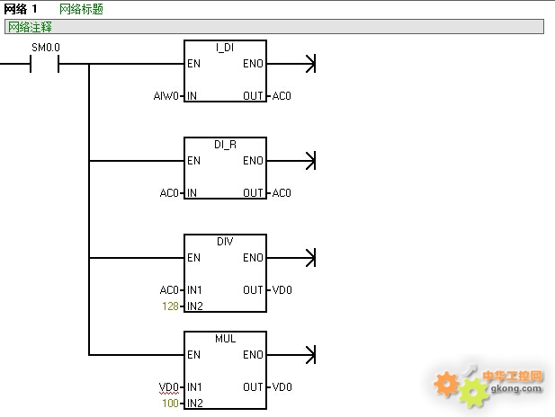

pt100(4-20ma,-50-150℃)检测到温度高于35度时,线圈M0.0得电。

少了张

你的程序已经报警了啊,都已经出现两次红色波浪线了,能编译的过去?

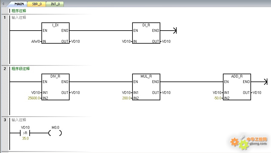

量程是150--50=200度。我做了个你看下,虽然是SMART的但是道理一样。

你要输入35.0 就可以了 要么换成整数型

数字都换成.0的就可以了吗

大神,你好,大致能看懂。本来需要正负号的你直接做了迁移再加法,就是md10一直可以重复用吗,这个运算是立即输出新的值给下一个吗,和映像区的不一样是吗
