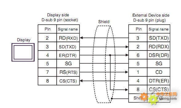

普洛菲斯触摸屏与三菱q系列232模块的通信线怎么做
在线等,急,版主请出。

触摸屏
GC4501W
PLC
cpu:q03udecpu
模块:qj71c24n

发表于:2014/8/8 11:36:59
如图

发表于:2014/8/11 15:54:56
呵呵,谢谢群主,我咨询了厂家,所有的接线都可以在帮助里面找到。
以上。
