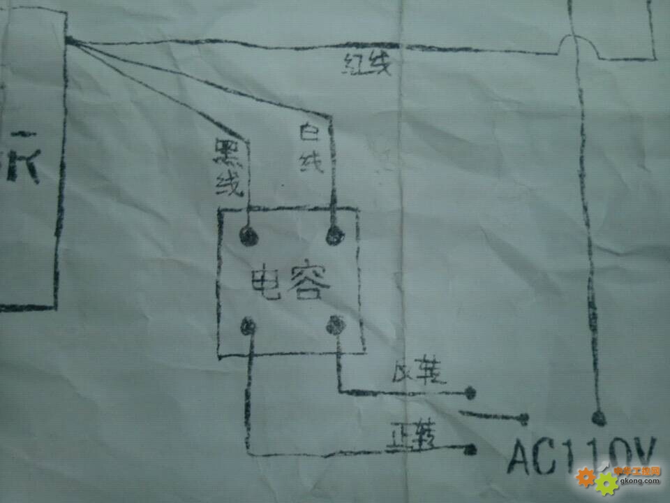

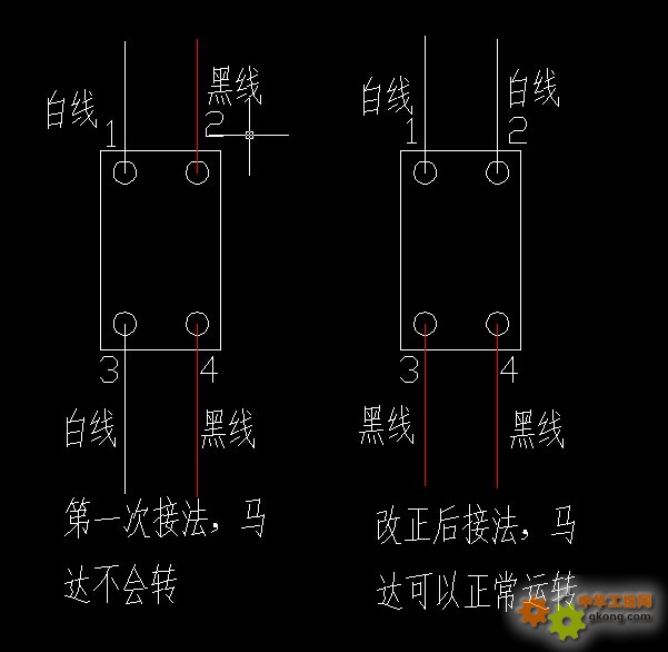

这几天在搞一台设备,负责电路控制方面,昨天接了一个力矩马达,按照说明书图纸上的接线方法接的,今天通电测试,马达没反应,检查过后觉得是不是电容的线接错了,于是断开断路器,想拔掉电容上的线对换一下。刚断电没多久我就用手去拔电容上的端子(插拔式的),结果刚碰上去立马麻了一下,又拔掉电源线,等了一会,变乖了,就用钳子夹着端子往下卸,结果钳子和1.2引脚碰到一起了,啪的一声,冒了火花出来,第一感觉是完了完了,电容烧掉了,头上冒冷汗,又过了一会把端子拔下来了,兑换了一下接线,再次通电后,马达居然转了起来,看来电容没烧,换线也换对了。总结一下此次接线失败原因有两个,第一个也是最根本的原因是对电容不太了解,知识水平有限,以前也没用过这个元件,第二感觉说明书和实际的有些出入,当时也没打电话细细咨询一下,不过也好,吃一堑长一智,下次再遇到这种事情,对我来说就是小意思了。附上说明书上的接线方法和我的两次接线图,供大家点评指正(说明书给的图是方形的,我按1.3一组,2.4一组没成功,实际的电容是长方形的,长是宽的将近2.5倍,后来改成1.2一组,3.4一组就可以用了的)表情

呵呵,神马设备上的电容器呢?
话说多组多容量电容器,一般电容器的表面都会标示有每组容量对应的是哪两根颜色的电线的呀。
电容器会烧毁,但是不是楼主的那种方式烧毁。
