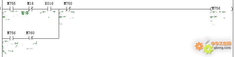

如题,我一整个流程动作,当我按下暂停按钮(或是假如我打开安全门)后,程序的动作暂时停顿,关上门或是按下继续运行,继续接着上一个动作运行,一直搞不懂,希望高手详解一下,小生在此谢过了!!!

暂停加在所有输出的前面,按下后只是切断输出,不影响逻辑。

发表于:2014/8/6 21:38:01
暂停最好是个自锁按钮,按下就暂停,再按下就解除暂停继续接着上步运行。安全门可以做到报警里面,门打开就报警,关上就不报警,做个报警消除按钮按一下就解除报警便接着上一步运行。
每步都按这样写就可以。

   思路如1楼所说,保留现场相关数据.

这个就和光栅一样,手接触到机器就停止运行,手离开就继续运转,将这个按钮写到你的输出前面就行

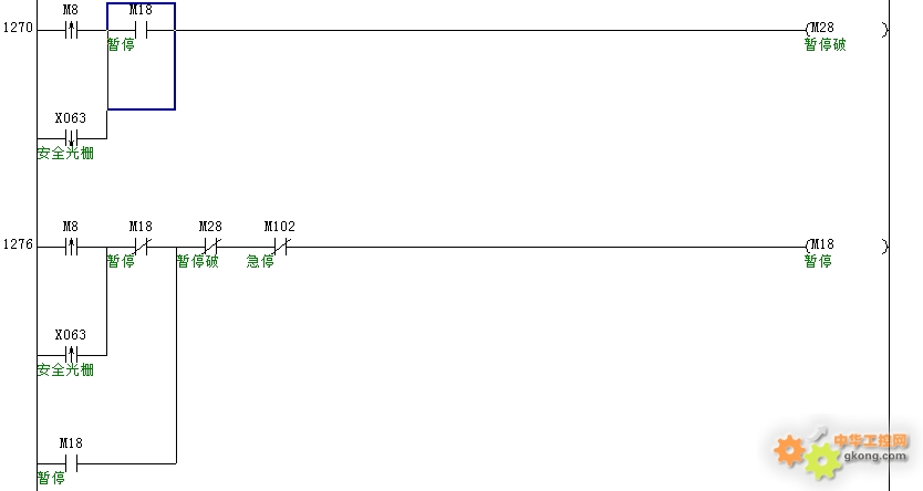

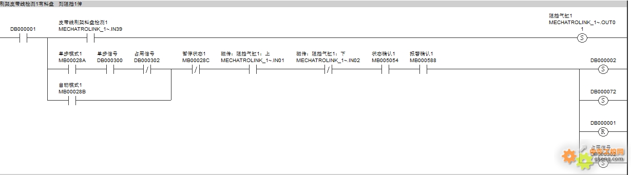

发表于:2014/8/7 13:50:05

可以先列出“暂停”时,各输出所要求的状态,再进行相应的处理。

顺序控制一是切断输出,二是避免满足转入下一步的条件。
