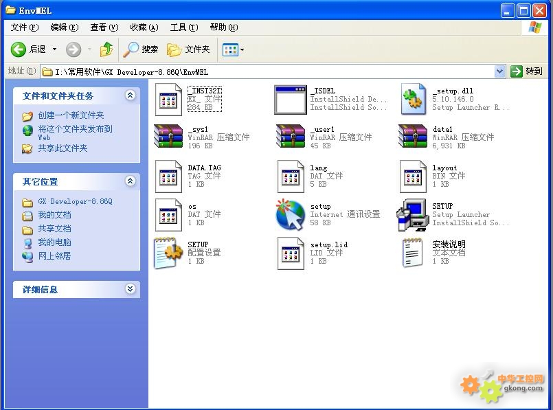

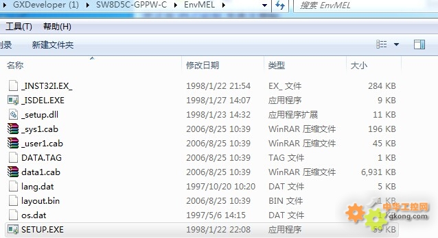

SETUP.exe么反应。希望大家给帮哈忙

先安装 安装环境才可以安装吧,安装说明上有的

三菱的PLC软件安装是有顺序的,的确应先安装应用环境。在安装编程软件。

是WIN7系统,杀毒软件全部关闭。重启后还是不行

WIN 7 64位的 ,还是装WORK2吧。这个装不了。
WORK2可以打开GX的程序。

看来我得重装系统了。装个XP的,不知道能打开不?
