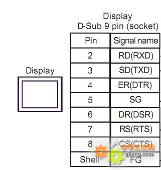

如题。232通迅好像只有COM1,发送/接收分别是哪个脚??

COM1是RS232C
COM2是RS422/RS485

触摸屏这边应该接2 3 5脚? 永宏PLC4针串口那边什么接呢?

PLC侧  ------------  HMI
2SD   -------------  2RD
3RD   -------------  3SD
5SG   -------------  5SG
                    7RS和8CS短接

PLC侧才4脚。哪来的5~~?

以下是引用chi1225在2014/8/9 11:20:32的发言:
PLC侧才4脚。哪来的5~~?
正常圆头是8针
你永宏PLC只是拔掉多余的4根针而已。

终于搞定了:PRO 2 3 5,7和8脚短接, FBS 2 4 1脚  波特率115200 其他默认。。
