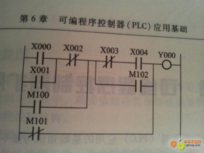

幫忙寫下這個梯形圖的指令程序,初學不懂謝謝。三菱的指令。

LD X0
OR X1
ANI X2
LD M100
ORB
LDI X3
AND X4
LD M102
ORB
ANB
ORI M101
OUT Y0

回复 #1楼 xlian
哇,真的沒錯嗎?原來ORB 和ANB可以這樣用!特別是LD M102那裏。

软件里可以自动转换的;

又是学生在鬼搞 软件里面明明有 却不自己动手

估计楼主没用电脑软件编过
