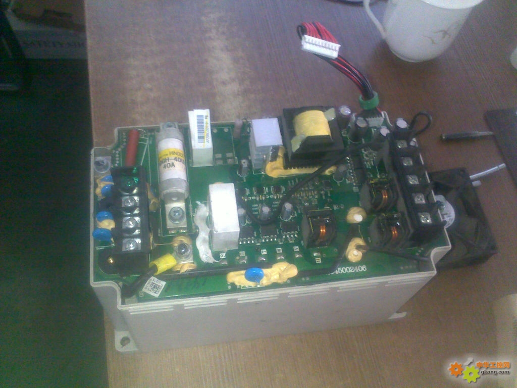

请教哪位给说说台达VFD037M43A变频器电源线路板怎么拆开?最好能附图片,谢谢了。

上面的变频器外面的线路板怎么拆下来?没有螺丝和下面线路板固定,请有维修经验的先生不惜赐教,非常感谢。

卡扣式安装的..仔细看看好拆的很..

吸掉模块引脚的锡,取出线路板而模块留在散热片上......
楼主明白了吗?

楼上是对的!这个拆起来比较麻烦,要想取下电路板必须先拆模块,我修过VFD的3.7kw 的。

把模块引脚上的焊锡吸掉,再把能看到的螺丝卸掉就可以拿下来了,最近这几天我正好在修这个机器
