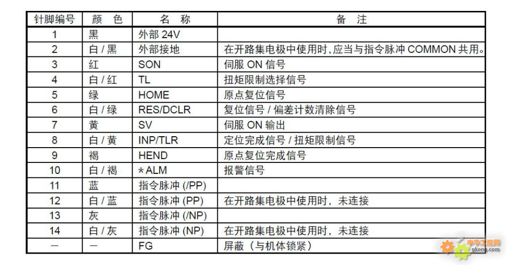

请问下IAI电缸 用PLC怎么控制?

我刚百度了一下,电缸是有专门的控制器控的,你有没有控制器的说明书?控制器有3点控制,512点,1500点等等,看看说明书,PLC给控制器要什么样的信号。看看是脉冲还是模似量?

这种是开路集电极的,脉冲输出。
请问下PP和NP两根线是不是接在PLC脉冲与方向上。(用的是FX3U)
