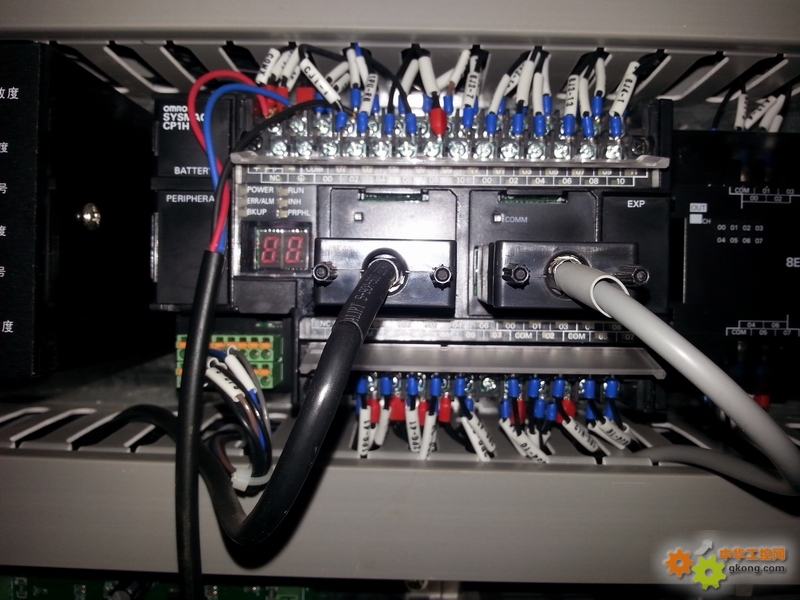

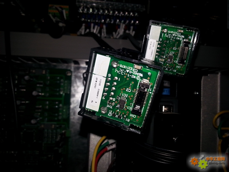

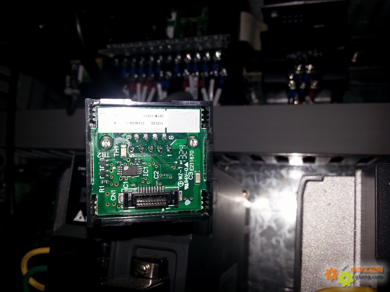

是RS-232C通讯吗?
现场有这么一个模式通讯:HMI通过CP1W-CIF01(第一个插槽)与PLC通讯,PLC通过CP1W-CIF01(第二个插槽)与单片机通讯,这个通讯是否经过PLC转换了?因为HMI里软按钮可以控制单片机的输出。
左边的与HMI通讯,右边的与单片机通讯,这个通讯是通过那种方式:
1、HMI-PLC-单片机
2、HMI-单片机

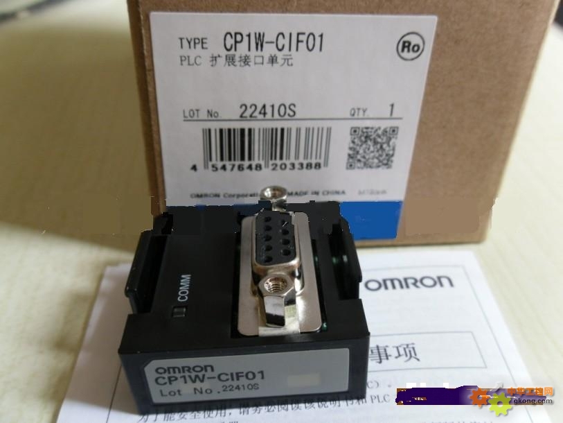

这个通讯的硬件是如上图CP1W-CIF01

可以简单这样认为,具体怎么个转换要查看程序.

你这里肯定是人机控制PLC软元件再处理后通讯给单片机让单片机输出

呵呵,最最关键的处理控制就是PLC本身,导出程序研究才是正道。

2个232
第一个232 HMI和PLC通讯,其中这个PLC可以不写代码,完全由HMI自带的驱动解决
第二个232 PLC和单片机通讯  这个应该是要在PLC里面写了相关的通讯程序 可以去看下欧姆龙的自由通讯协议
HMI可以控制单片机无非就是HMI的软元件经过PLC 的相关程序处理后,PLC和单片机通讯,单片机根据通讯内容进行动作

发表于:2014/8/5 8:08:23
回复 #7楼 wuyang750
谢谢,应该是这样的,这个自由通讯协议,单片机中实现还是蛮费事的
