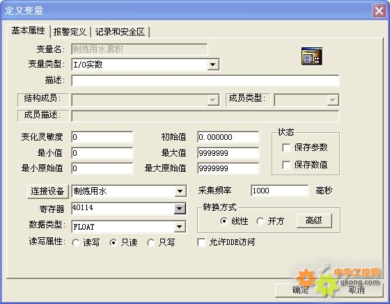

有个问题想请教下大家,用的组态王6.55破解版,跟超声波流量计通讯,协议是让亚控工程师帮忙编写的,读出来的累积量总是跟仪表差个一百左右,但是用MODSCAN调试工具读出来的数据跟仪表显示的又是一致的,请问是什么原因呢?
查看仪表通讯协议文件的时候有那么一段话:对于累积量只能显示7位10进制数字,而通过MODBUS协议可以读出8位10进制数字。这种情况下,读出来的数值的后7位是一样的。
会不会是跟这个有关?
