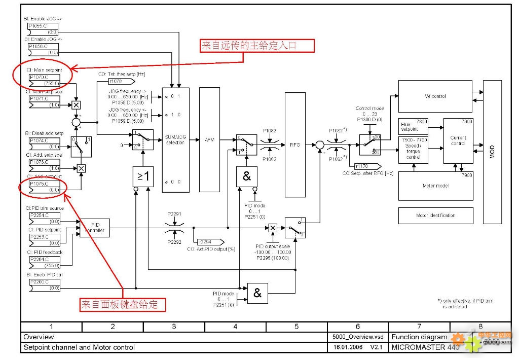

有一流水线。21个电机。用一个电位器当主频率信号来源。
每个变频器上的面板上下键又可以微调主频率。
等于每个变频器有俩路频率信号来源。

西门子的变频器任何一个型号的,都能满足这个要求。频率给定有两个通道,一个是来自远传模拟量给定(主给定),另一个附加给定连接BOP面板的电动电位计(上升下降键)微调补偿。以MM440为例,见下图示:
