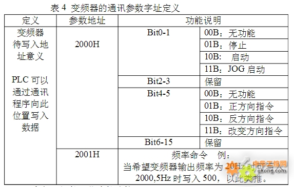

台达变频器与S7 200modbus地址问题请教大家

上图中若而要启动变频器和停止变器改变频率~知道它的地址。 怎么转换呢?

十六进制转换为十进制 再加40001
