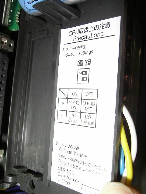

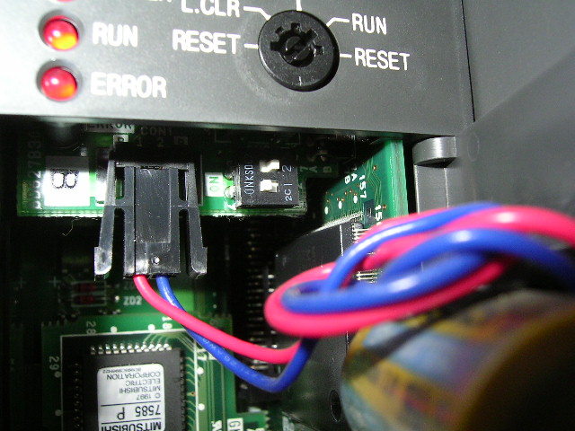

图的两个DIP开关有哪位大佬知道是怎么设置的啊!

是A1SJHCPU上的

有什么问题?
与电脑联不上还是有其它报警?

向PLC写程序时写不进出是不是DIP开关设置的问题,请指教

程序能否读出?
DIP2是ON还是OFF ?

不好意思啊!我的电脑上不了QQ的。DIP2我巳知道用途了,主要是想知道DIP1的用途。先谢谢了
