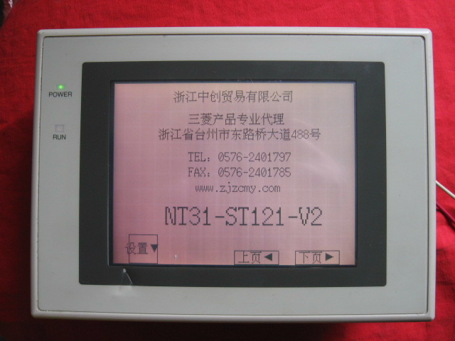

想请教一个问题。。。
小弟刚拿到手的NT31C OMRON的5.7触摸屏。
在支持软件上随便弄了个画面,但画面怎么也送不到人机,
不过我试过把原来的系统程序删掉,也可以从电脑重新下载进去,
就是画面下载不了,
要怎么设置才可以呢?
情深等待回复。。。谢谢

你那个人机界面的和你弄的那个画面比较一下,容量够不够大哦。还有你是用什么电览进行通讯的哦?

请问你在传送程序的时候,有没有在屏的系统菜单选择到程序传送模式?omron的NT系列的屏,和其他的不太一样,在往屏里送程序的时候,应该把屏幕的系统设置,设置到传送模式,否则传送无法进行!

这位兄台,我也使用过omron画面,我们以前传过一次,是用专用软件传的(安装时自动安装好的,)
不过用omron触摸编程软件也可以传,但我用的是日文版的,跟中文版的不一样,不过在此我建议你支找找看,在读触摸屏里的画面的那个菜单里有的,

还有 ,在传送程序的时候一定要选择触摸屏的型号,否则传不上去
