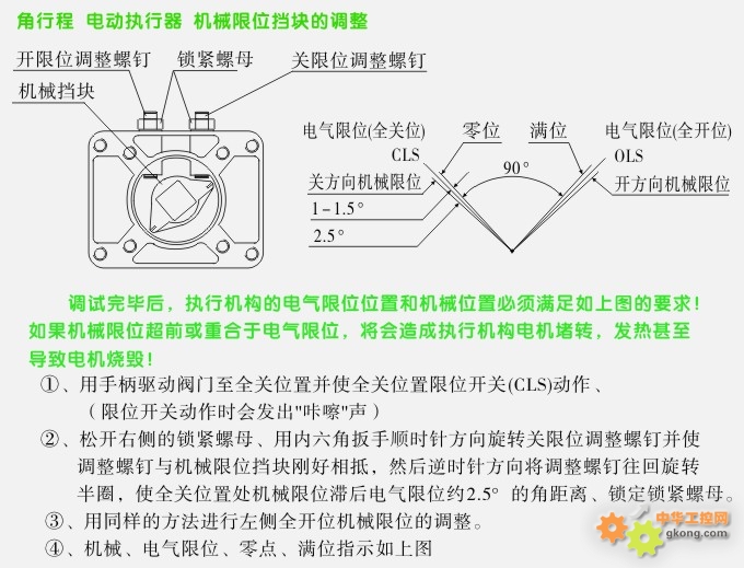

防爆电动执行器电气限位调整方法 当调试完毕后,电动执行器的电气限位位置和机械位置必须满足如左图的要求!如果机械限位超前或重合于电气限位,将会造成执行机构的电机堵转,发热甚至导致电机烧毁! ①、用手柄驱动阀门至全关位置限位开关动作,限位开关动作时会发出咔嚓声。 ②、松开右侧的锁紧螺母、用内六角扳手顺时针方向旋转关限位调整螺钉并使调整螺钉与机械限位档块刚好相抵,然后逆时针方向调整螺钉往回旋转半圈,使全关位置处机械限位滞后电气限位约2.5°的角距离、锁定锁紧螺母。 ③、用同样的方法进行左侧全开机械限位的调整。 ④、机械、电气限位、零点、满位
