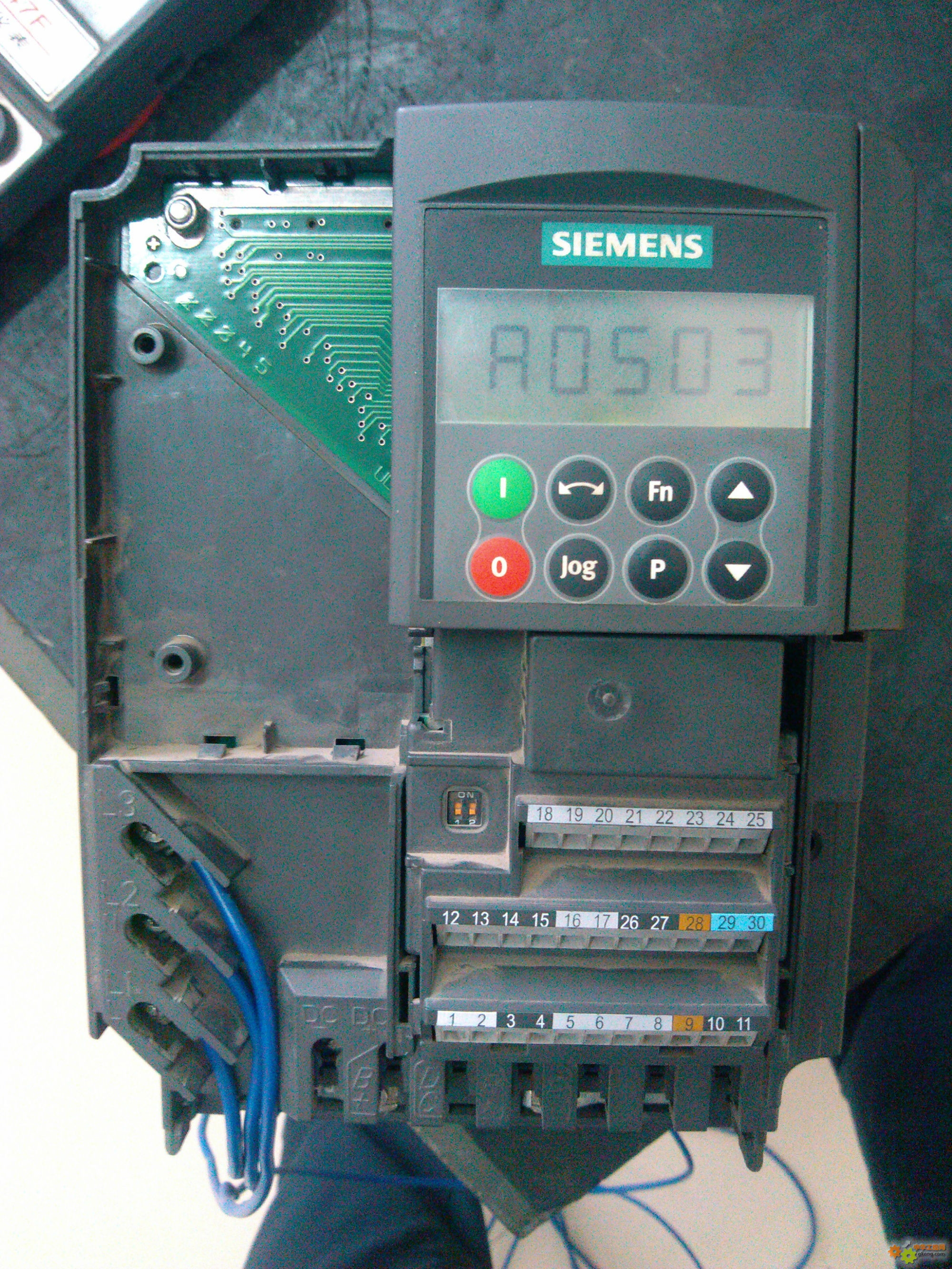

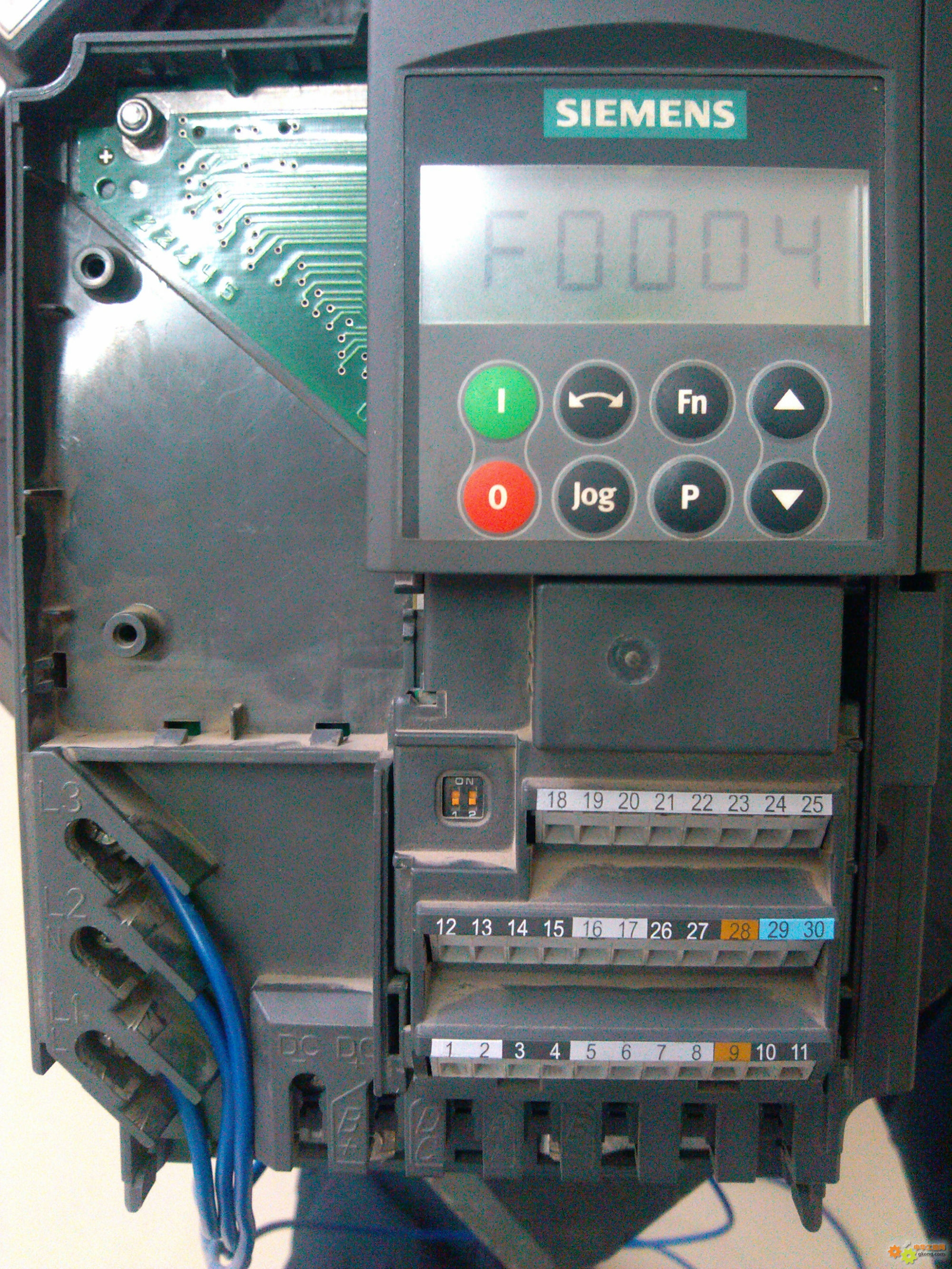

上电就报F0004变频器过温,风扇不转,按P没有效果。拆机后,风扇是好的,温控电阻正常情况下量有4K欧姆的电阻,加热它阻值会变小。测量控制电路发现没有元件坏,风扇不转的原因是有一个(S0519 BCP52可能是场效应管我也不知道)的三极管几乎为截止状态,输出有2.几V这样,所以风扇不转。第一次修,不知道有什么方法。请各位师傅帮忙,还有那个温控电阻是否正常,小弟不胜感激。

发表于:2014/8/1 17:15:17
一上电就报A0503和F0004,来回交替跳动

发表于:2014/8/1 17:25:28
