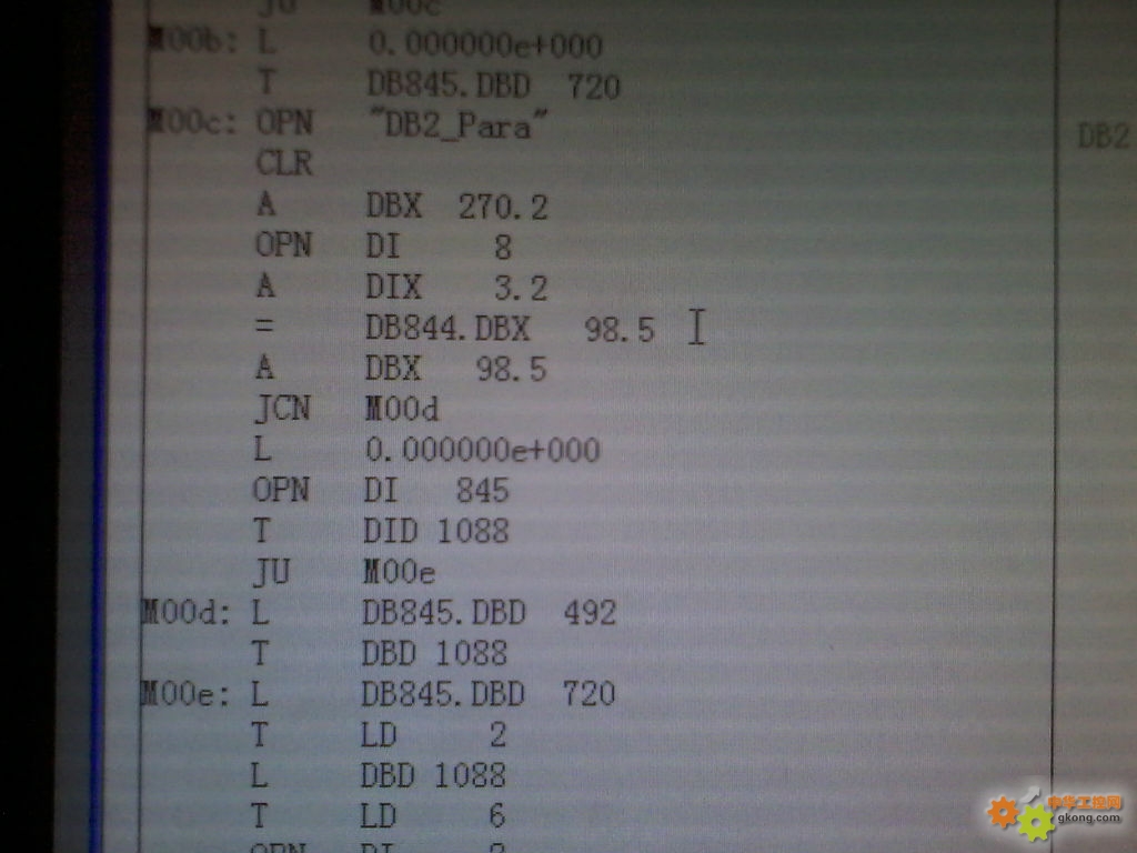

急求高人把上传图片中的M00c、M00d翻译成梯形图,西门子S7400plc,非常感谢

第一,你要明白,梯形图肯定能转换成STL,STL编程不一定能转换成梯形图。第二没仔细看的程序,如果能转换,自己使用编程软件,使用STL视图照着纸质图纸编下来,自己在转换,不要当生手党。

L 指令就是将源操作数装载到累加器
T 指令就是由累加器加载到目的地址
那么一个L与一T就相当于一个传数指令;自已分析一下吧,另西门子的梯形图能转换成STL指令,但STL指令不一定能转换成梯形图,STL指令相对于梯形图来说其效率较梯形图高。
