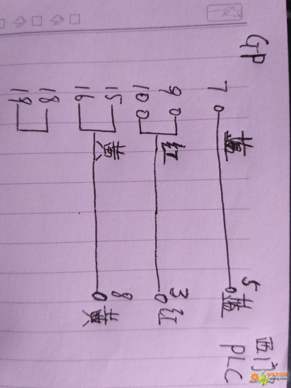

我用S7-200与PROFACE作通讯,程序和组态都作好了,就是通讯不上,就怀疑数据线接线和设置错误,但检查波特率,站点也没有发现问题,求解?

呵呵;屏的型号总要提供下吧;
一般买屏的时候让厂商配好对应的PLC通讯线;

GP37W2,之前屏坏了,换新屏后和S7-200通讯不上

下载设置不对,已正常
