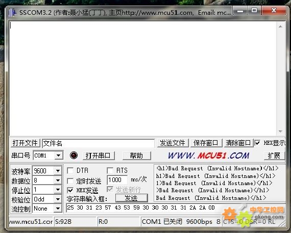

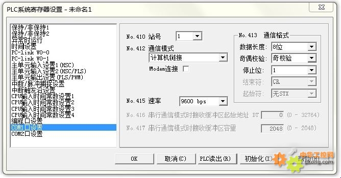

我想用串口调试工具通过com3与Fp-x c30t通信,一直通信不上,plc里设置com1的通信模式为计算机链接,其它参数和串口工具一样,串口段发送16进制  按通信协议。想让Y0为ON plc里没写程序,但是发送后没反应,求帮助非常感谢

这是我用串口调试时的设置和发的命令

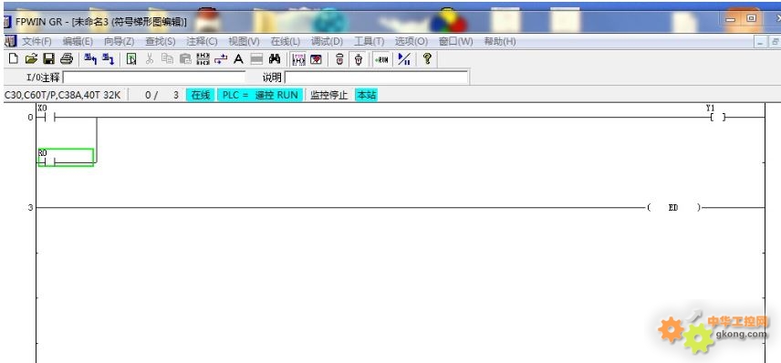

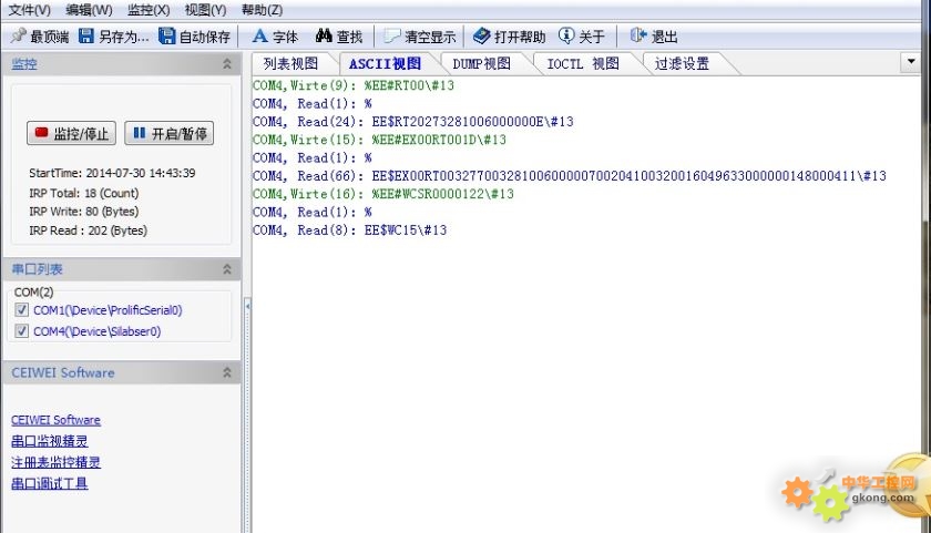

下图是我用GR简单操作 R0置ON Y0输出时,用串口监控软件 监控到的数据 为何那么多数据而且格式是%EE#开头 EE代表站号,PLC设置的是1 应该是%01#开头吧,不知道为何??我按监控到的数据发过去也没反应。哪位大神能帮帮忙很急!!!吾将不胜感激!!!!
