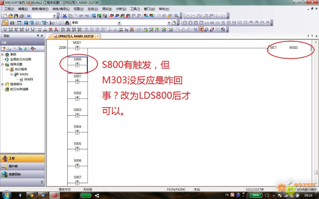

三菱PLC程序运行中的一个问题,上升沿脉冲触发,但SET不置位,如图

这是在运行中出现的问题,关闭PLC电源重启也不行,何解?

后面的S801触发下试试

你可以新建个程序,不要其他的部分,只写你上面的一小段试下,看上升沿行不行?

如果只有这段程序,是能触发的,你检查下后面是否有程序将M303复位了

3楼正解

应该是由其他程序将它复位了

程序之间有冲突,导致不能正常使用。

这个是报警触发,因为白天有客户来访,晚上再连电脑检查一下,再向各位报告一下。

应该是后面有程序复位了。

把这句程序单独提出来,测试.
