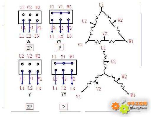

西玛双速电机接线图

接线图可网上去搜。电机的接线图基本上是差不多的。

看看这个是你想要的吗?
仔细看看铭牌上标记的接法是△/Y还是Y/YY.
