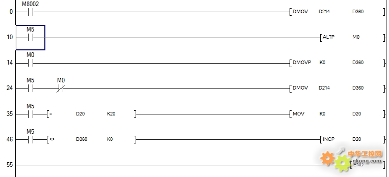

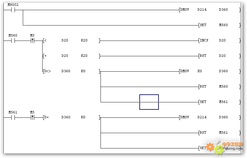

我的目的是:
初始时,D360的值等于D214的值,第一次M5变为ON时,将D360的值变为0,D360值不为0时,M5为ON时,D20记数一次,D20值等于20时清零。
第二次M5为ON时,再将D214的值传给D360,
第三次M5为ON时,再将0传给D360
第四次M5为ON时,再将D214的值传给D360,
以此类推……
写了一个,怎么不成功,请高手看看!感谢ing!

不可以间接寻址方式吗?指定一组数组,依次读取下一个地址。到达计数后回到初始地址并清零。

发表于:2014/7/27 10:53:25
急救啊,工控神快点出现!

回复 #3楼 jamsonwo
谢谢jamsonwo老大
