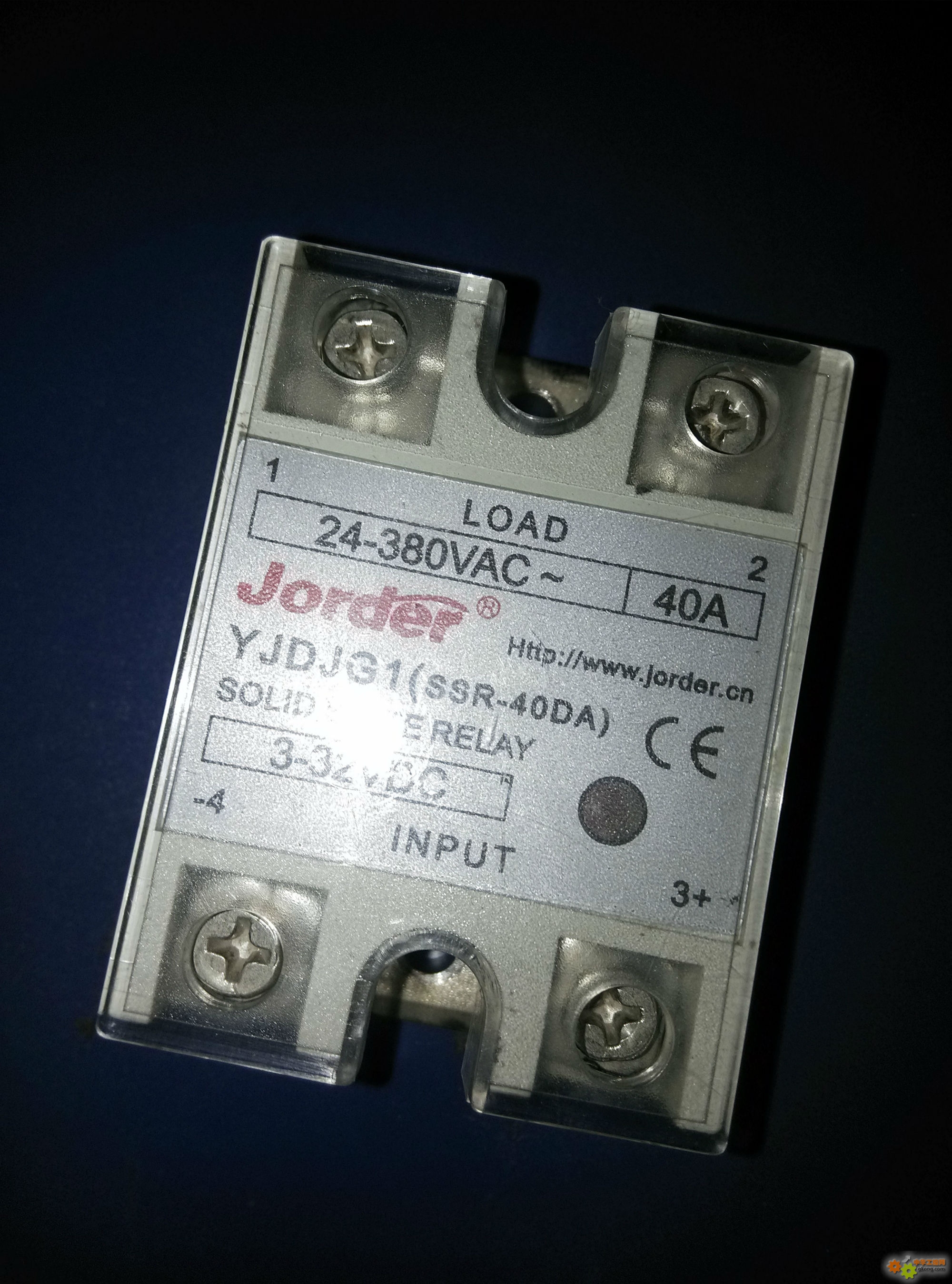

请教各位师傅,这是个什么东西?如何检测好坏?

固态继电器

固态继电器没错的

3.4脚通24V直流电,再量12脚是否接通,
未通直流1.2脚接通说明短路
通直流1.2脚接通说明OK,否则损坏,电子城大把

经楼上几位一说,见有名称、有型号、有规格;
或可按型号查找资料。

是固态继电器 没错的

+3’4脚通电 测一下1‘2通不通

固态继电器.
输入直流信号给3正/4负,注意电流不要过小,过小的话输出开关不会打开.输出串负载(比如灯泡)接交流电源,灯亮表示开关是接通,好的.

SSR固态继电器1、2脚理解为继电器线圈,3、4脚为继电器触点

楼上说反了
