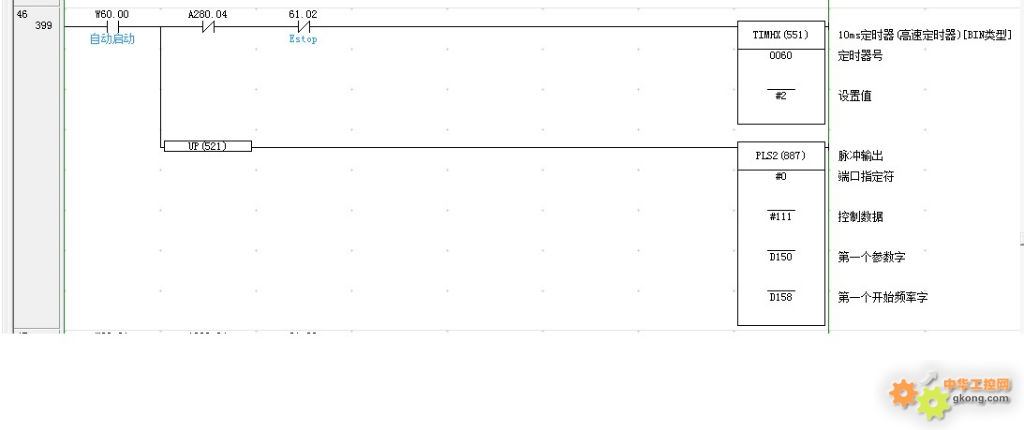

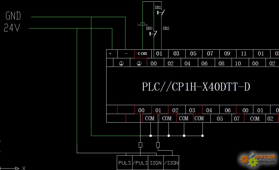

伺服为埃斯顿的,JOG模式运行正常,位置控制怎么不动电机,(符号加脉冲)请师傅们赐教谢谢
其中输出100.0和100.1同时亮,100.0有些闪动
怎么两个点同时亮了
972
G1539302661
文章数:93
历史总积分:972
注册时间:2014/3/19
发表于:2014/7/25 16:55:28
回复 #3楼 songyuxi
这个写的什么意思,我上面那个不对吗

发表于:2014/7/30 9:04:29
线接错了

1、监视下A277里面的值,也就是你用的脉冲口0里面的值,如果增加/减少了&10000,说明脉冲放的没问题
2、检测下伺服的端子PPIP,PPIS有没有接,如果没接肯定部会动,因为发出去的脉冲都没形成一个回路
3、伺服点击的“S-ON”信号有没有ON,如果是用的外部信号,看下有没有输出,如果是内部的,看下参数有没有设对
4、同上面的方法一样,检测P-OT.和N-OT,这2个信号也要ON
5、看下参数,是不是设定也是方向+脉冲的
884
abcdrain1
文章数:38
历史总积分:884
注册时间:2010/3/8
发表于:2014/7/31 10:11:20
另外,楼主用的是PULS+SPED的指令控制,简单的理解就是PULS是要转动的量,SPED就是转动的速度。运动的轨距是一个方波形式的。启动和停止时会看上去有点僵硬
3楼用的PLS2达到最终的效果是一样的,只是这指令能控制加减速比率和启动时的启动频率,也就是让电机转的更柔和点
