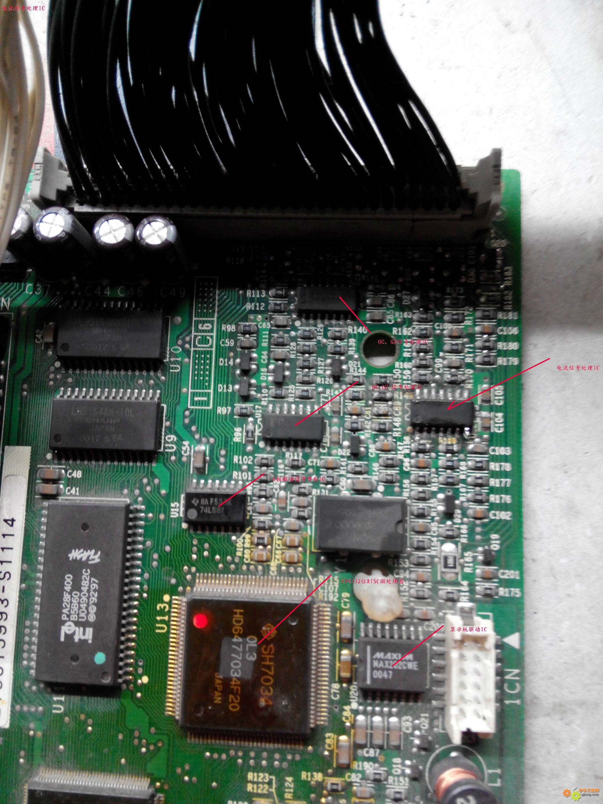

经过检测发现电流传感器只用了2相(U和W)V相只负责跳OC,现在的故障是给CPU的信号是2.5V(两路都是)但是启动后电流显示一直上升,上升到80A为止,变频器是18.5KW的!求解!

发表于:2014/7/25 9:16:24
将运放的两只输出脚挑开,电流还是一样,将另一块22KW的板挑开,电流就上升到150A,没办法就是CPU坏了!今年遇到CPU坏的已经有3块了,一块三菱,一块台达,还有这一块!人品啊!

发表于:2014/7/25 9:37:03
这次顺便将G5的CPU板上的相关IC的参数和作用汇报一下!

安川G5不是电流矢量的么?怎么只有2个互感器?

G5 可不是矢量的,安川要分系列!施耐德ATV31是矢量的,可也用2个传感器啊!

回复 #7楼 haol1974
我觉得先换传感器试试,不行再换CPU板

图片上的字小了点啊
