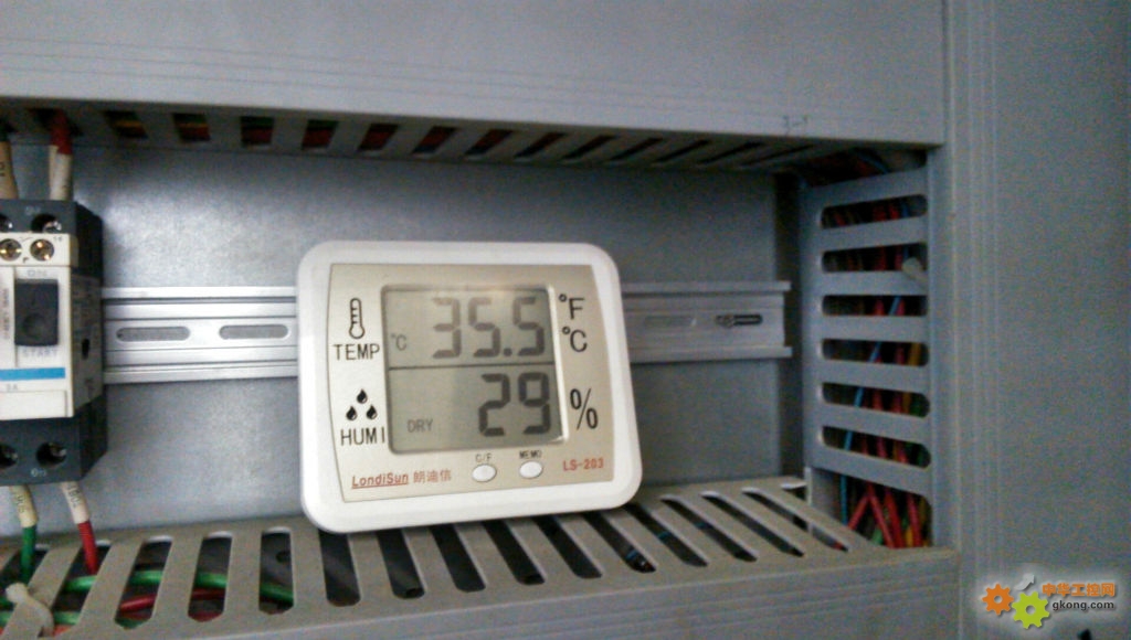

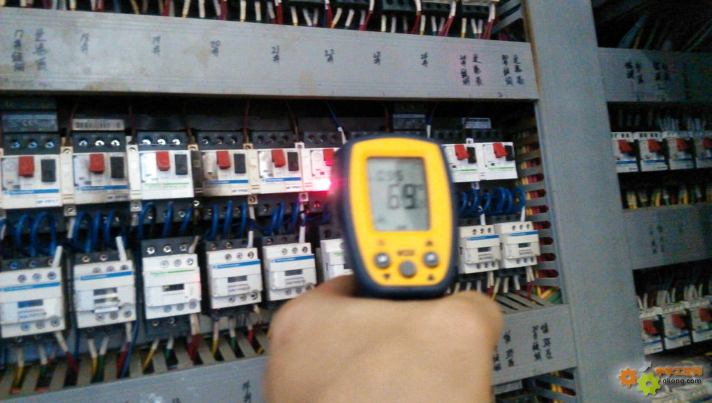

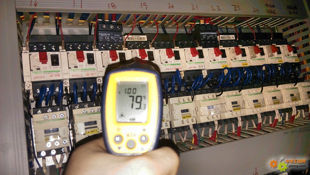

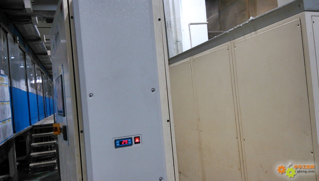

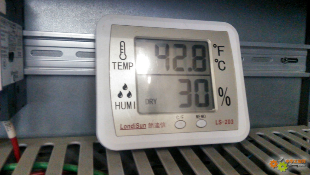

之前在罎子里諮詢各位想將電櫃內溫度度降下來,得到大家的支持。在此非常感謝!
由於現場是電鍍車間,電櫃內散熱是通過電櫃隨機安裝的散熱風扇與外界空氣循環散熱,車間內空氣高溫高濕,而且存在腐蝕性氣體。每次放假停機后重新開啟電櫃電源,不是PLC電源模塊損壞就是變頻器異常,造成了不少的麻煩。現在安裝了“水氣熱交換器”對電櫃溫度進行改善,取得比較明顯的效果。由於通入的是冷凍水,產生唯一缺陷是機身外殼有凝露產生,需要繼續改善。

電機斷路器部位溫度之前差不多80℃,將了將近10℃我認為已經不錯了,因為水氣熱交換器安裝的位置離電機斷路器部位相關5個電箱距離了。上面3張圖是改善后的,我上傳圖片時沒有注意順序。

回复 #4楼 凤凰息梧桐
8℃冰凍水

回复 #4楼 凤凰息梧桐
8℃冰凍水,溫度設定為35℃,之前那張圖片內溫度是試機運行時的設定值。
