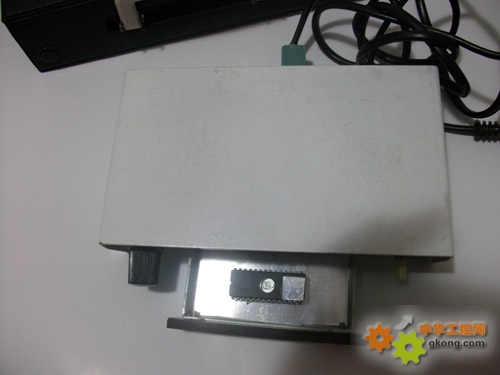

    上次发帖求助的 S5 PLC 使用的 EPROM 卡,因为无法写程序,后来得到帮助说是因为 卡 没有使用 紫外线 灯进行擦除,但是 从没有用过这个玩意,请问 紫外线灯是什么样的呀?
   这个玩意贵不 ?

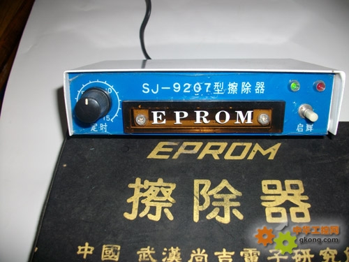

紫外线灯不贵,如果买不到时,可用医院消毒的紫外线灯,验钞机、验钞笔的紫外线,或者把EPROM 放在太阳下晒都能擦除原有的程序。
下图就是一种EPROM擦除器。

呵呵;EPROM原来的内容要擦除要用紫外线;
但写入时一定要用烧录器;

TAOBAO上50元就可以买个成品紫外线擦除器了。

先查询好你那个卡是否支持烧录,不支持了也不用搞什么紫外线,没用的;
直接换成EEPROM卡就OK了;
