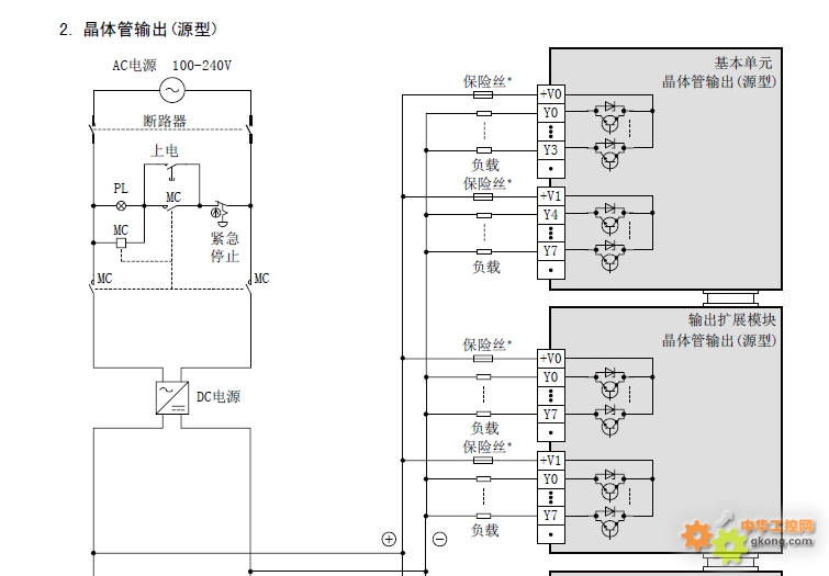

第一张图片是输入端接线图 第二张是输出端接线图
这里我有一个疑问 输入端采用的是内部供电 而输出端采用的是外部供电(也就是外部接了一个开关电源)
既然输出端是通过外部的开关电源连接的 那输入端的0V和24V可不可以不用?把S/S端接到外部的开关电源V-端上 然后所有的输入公共端接到外部开关电源的V+端?也就是输入和输出都连到外部开关电源上去 不知这样可不可以

可以的,我一直都是这么用的

我就是觉得 既然外部有开关电源 那所有的点都经过一个开关电源比较好一点

我也这么认为,PLC的内部电源我从来没用过

不知道输入端设计成内部供电的本意是不是为了方便呢?

内部供电可以给接近开关提供电源。

那外部的开关电源给接近开关供电不也一样啊

不是每个电柜都有需要外加开关电源的。

肯定是可以的,我也一直都是这样用,plc自带的正常都不用!

PLC自带的电源可以用的,接一些接近开关,按钮之类的小开关毫无压力,我一直是这样干的,不过输出就必须要用外部电源了,PLC自带的电源带负载的能力不行,才几十毫安的样子,具体多少忘了
