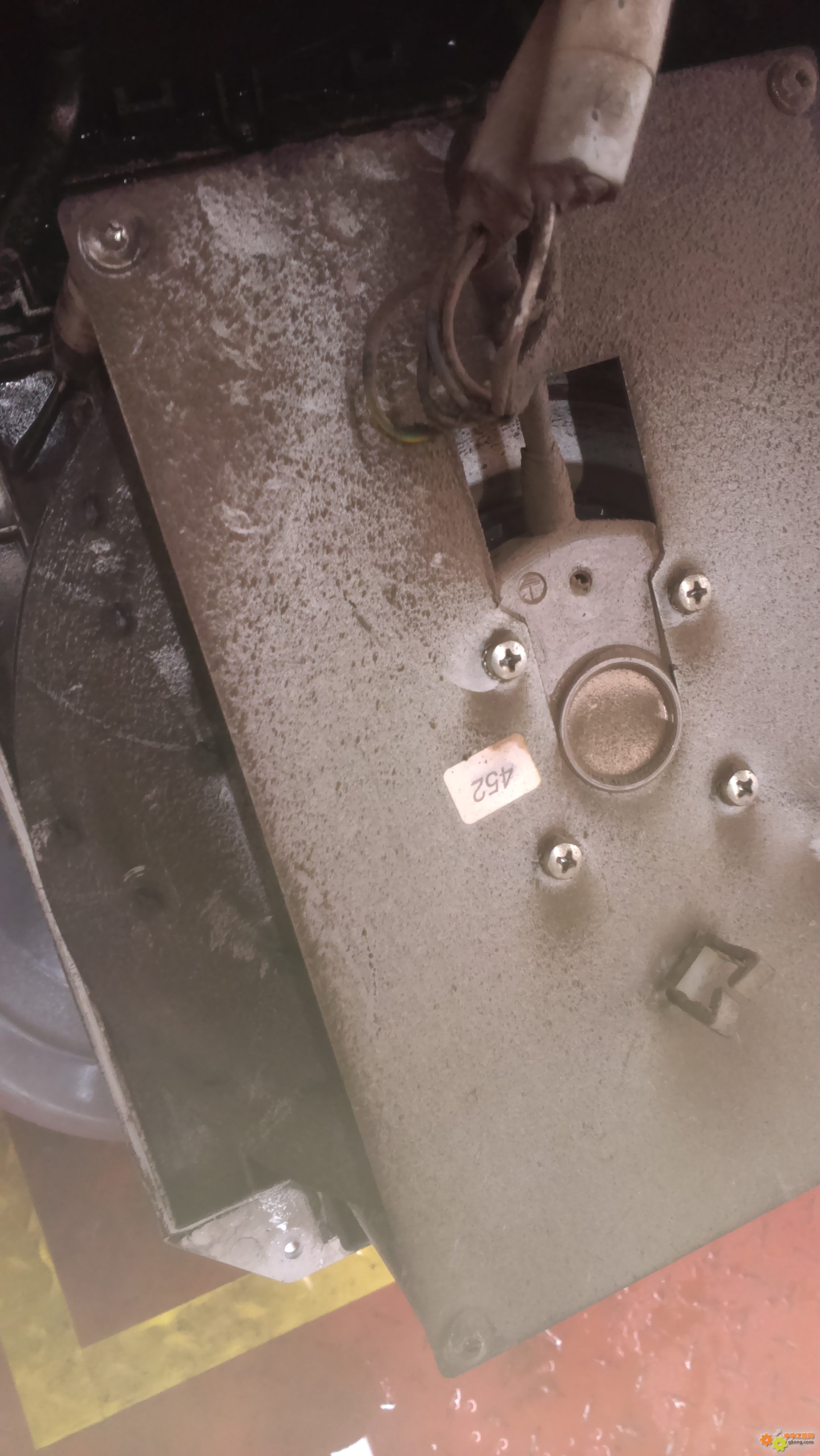

电器柜运行了2年了,空调比较脏。却一直想不到又快又省事的清理方法。今天想到一个办法效果还不错。
分享给大家

发的图有点乱大家原谅 其中图片是空调冷凝风机的非常脏 以前是把整个空调拆掉拿出去清洗。花费很多时间。今天用压缩空气清扫枪把另一根气管破一个口后插到里面 然后另一头直接都到 水桶里面 当压缩空气流动时,桶里面的水自
然流出来和压缩空气混合喷出强有力的水雾。清洗效果很好。脏污被水很快清洗干净流下来。只用压缩空气清理会造成

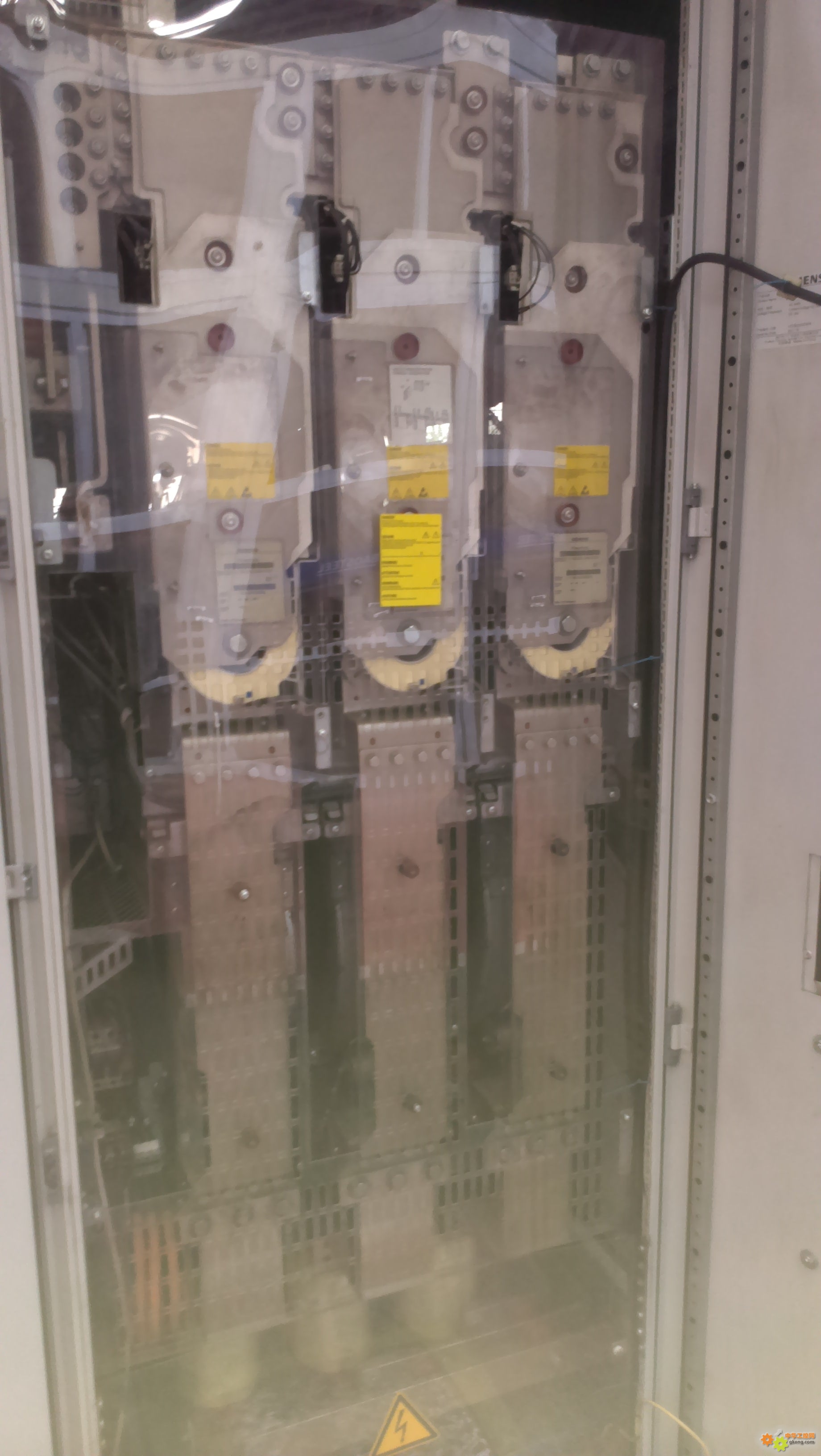

灰尘到处飘散造成别的污染。电器柜里面的西门子模块样子的变频器。也是用水清理了一下比较干净。说实话清理这个变频器有点发憷。害怕有水进去开机会爆炸。

楼主真是胆大。用水清洗电气设备。但清洗之后一定要烘干呀。

一般不允许这样做啊 太危险啊 进水就麻烦了啊

就是啊 为什么敢用水清洗啊
虽然用压缩空气吹有点脏 但是安全啊

就是气吹有时也是潮的啊
